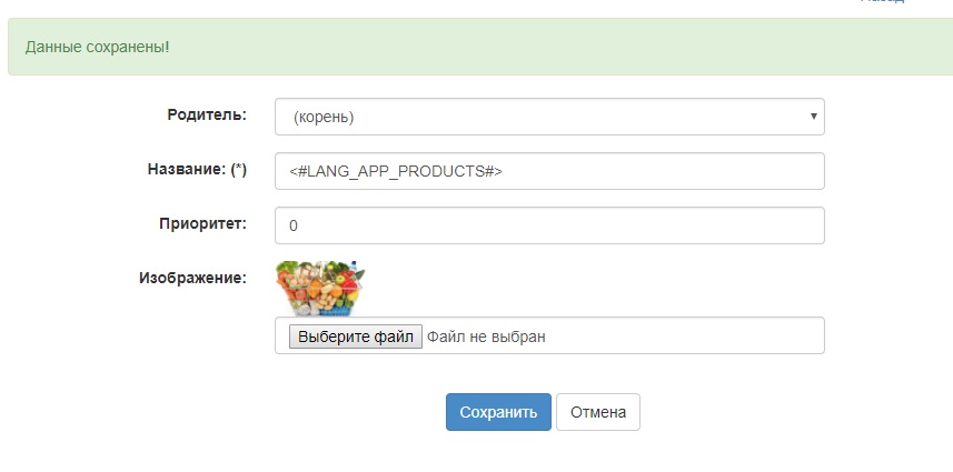

Короче не выдержала душа художника)))
Взял оформление уважаемого webms, допилил чутка интерфейс добавления категорий в админке (освежил так сказать))), добавил туда возможность подцепить нативно картинки...
Оформление категорий в итоге будет, как тут https://majordomo.smartliving.ru/forum/ ... 213#p73213.
И запилил патч Сергею)) В скором времени, наверное, в основную ветвь попадёт...
https://github.com/sergejey/majordomo-a ... cts/pull/5
но можете и без этого уже потестить.
