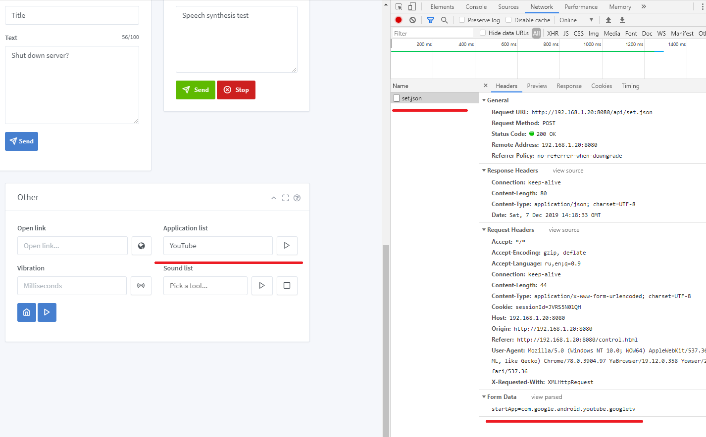

Где получить название приложения для запуска:
Чтобы получить название приложения которое нужно запустить:
1. Заходим на web интерфейс по адресу http://<IP>:<PORT> , где <IP> — это ip адрес устройство в сети, <PORT> — порт (По умолчанию 8080)
2. Переходим на вкладку "Controls"
3. Внизу страницы будет панель "Other" в ней "Application list"
4. Далее нажимаем правой кнопкой исследовать элемент или с помощью F12 , открываем вкладку Network.
5. Выбираем приложение которое хотим запустить и нажимаем на кнопку плей
6. На вкладке Network появится set.json , выбираем его и самом низу будет написано имя нашего приложения.
Аннотация 2019-12-07 211910.png (92.15 КБ) 3495 просмотров
