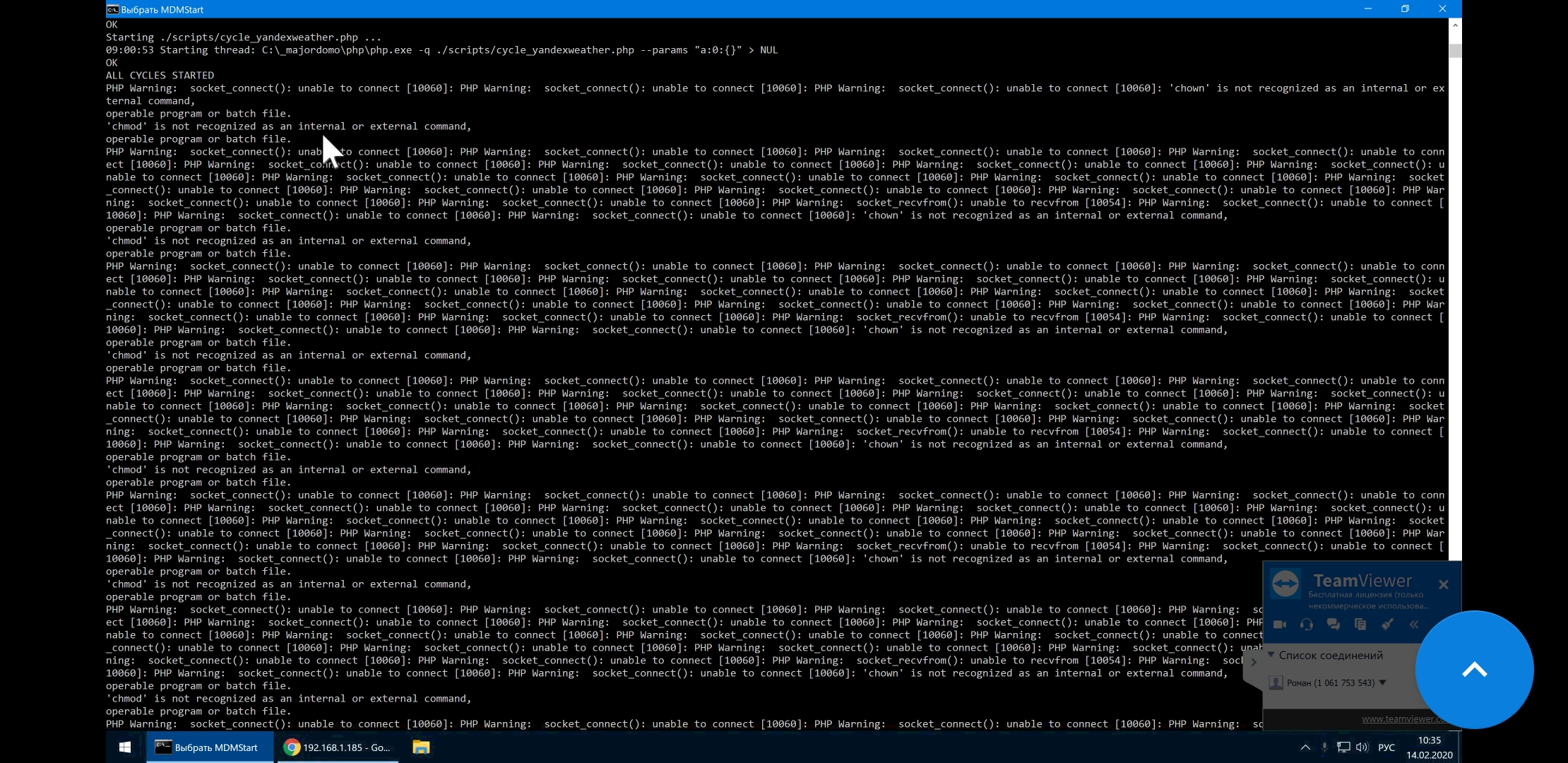

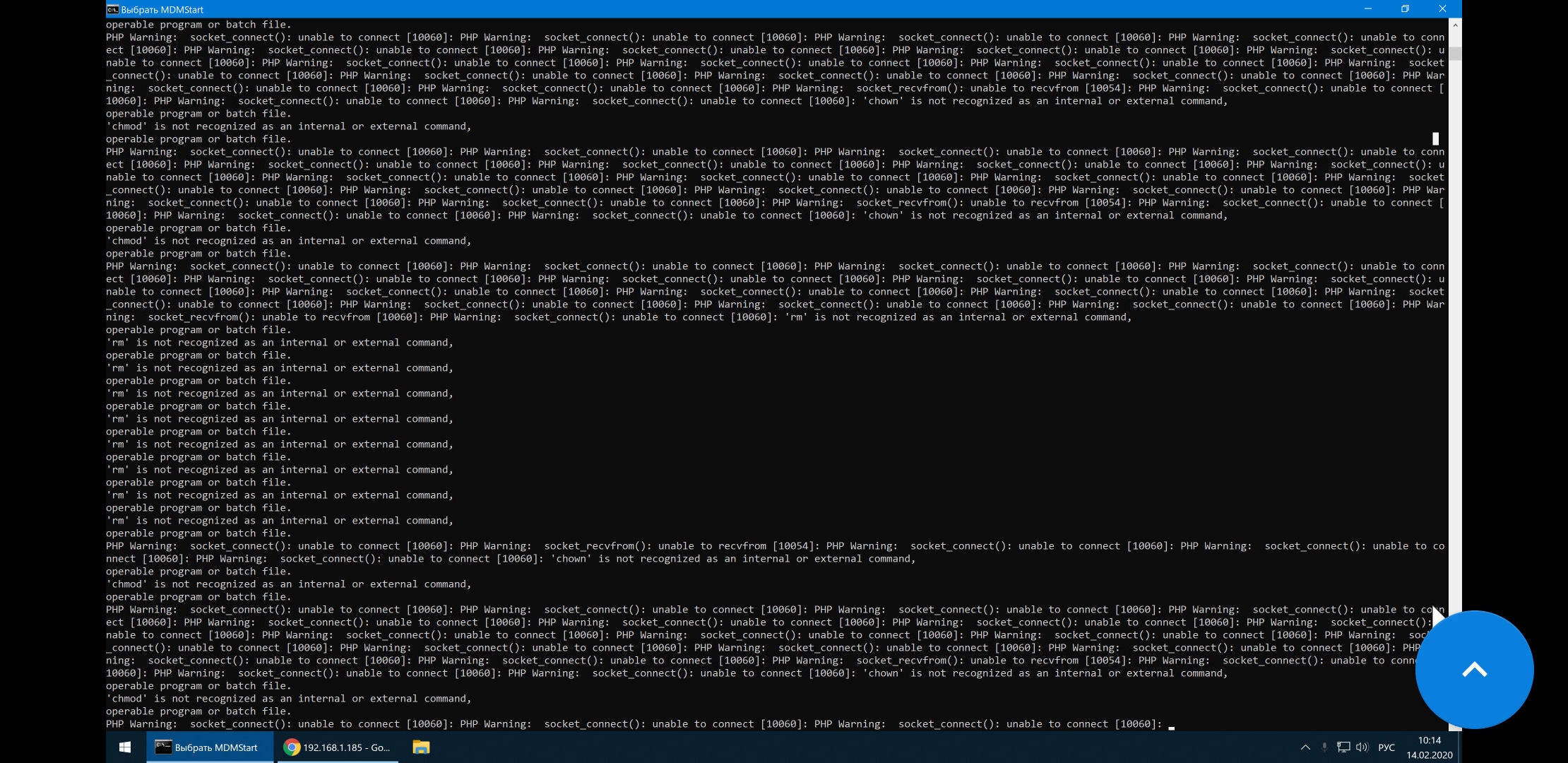

Раньше как то не замечал что в окне "командная строка" сыпется какая то хрень. Но сегодня после обновления windows и мажордомо, решил все перезагрузить. В итоге в окне "командная строка" по кругу появляются сообщения, см вложение.
Вот основное что вылазит:
PHP Warning: socket_connect(): unable to connect [10060]
'chown' is not recognized as an internal or external command, operable program or batch file
'chmod' is not recognized as an internal or external command, operable program or batch file
'rm' is not recognized as an internal or external command, operable program or batch file
В самом мажоре ошибок вроде бы нет, вроде все работает (может и не все, просто я еще этого не знаю...)
Через пару часов exec цикл остановился, в debug пусто. Через несколько минут перезапустился, вроде пока опять работает.
Кто нибудь с таким сталкивался? Вроде нераспознанные 'chmod' и 'chown' это инструменты linux
Re: Установка Мажордомо на XAMPP
Сообщение tarasfrompir »
Надо смотреть установленные модули - или сценарии на вашей машине.
Там много сценариев существует написанных для линукса - поэтому надо копать самому

klv666
Сообщения: 175
Зарегистрирован: Вс янв 20, 2019 10:48 am
Сообщение klv666 »
tarasfrompir писал(а): Пт фев 14, 2020 8:29 am Надо смотреть установленные модули - или сценарии на вашей машине.
Посмотри скрипт - camImagesProcess. там есть такое упоминание
В camImagesProcess (Сортировка изображений с веб-камеры) есть строки:
safe_exec('chown pi:pi -Rf '.$base_path.'/*');
safe_exec('chmod 0777 -f '.$base_path.'/*');
В onNewHour есть строки:
safe_exec('rm '.$p);
Я так понимаю их можно просто закомментить, т.к. у меня виндовс...?
Закомментировал эти строки, перезагрузил систему.
Теперь циклично появляется строка "PHP Warning: socket_connect(): unable to connect [10060]", остальные строки по "not recognized" больше не появляются
