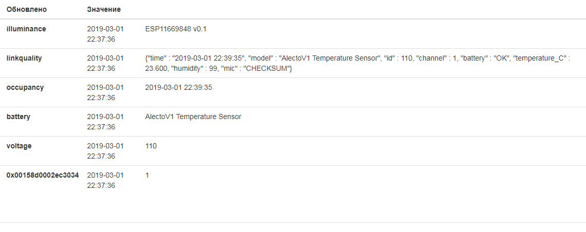

Вылез еще забавный глюк. Во вкладке Data устройства - нормальные данные показываются только после переключения на нее. Затем, при любом приходе данных на брокер там показываются данные из левых топиков
