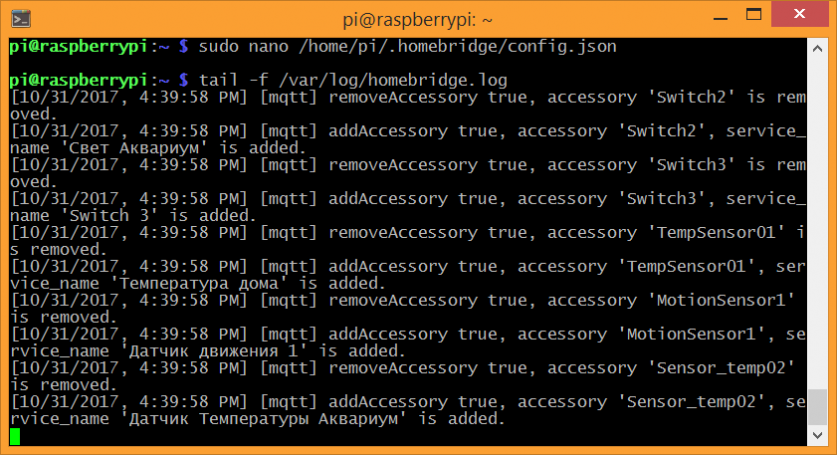

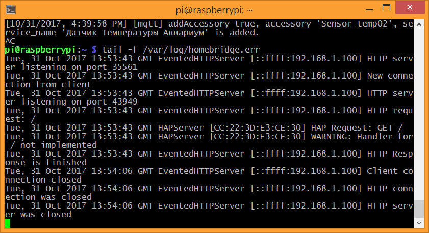

Re: Интеграция MajorDoMo и HomeKit (iHome)
Здравствуйте, "Дом" не видит MD, в чем может быть проблема?
- image (1).png (71.87 КБ) 7364 просмотра
- image.png (263.92 КБ) 7364 просмотра
