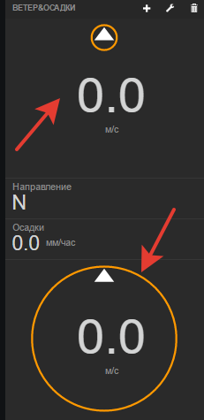

С пойнтером странности:
в режиме дизайна -одно (на картинке - внизу),
в режиме отображения - другое(на картинке - вверху).
(Пойнтер в режиме дизайна мне нравится больше)

По поводу пойнтера оказыватся уже есть решение
https://github.com/Freeboard/freeboard/issues/111
I solved it by changing the following line in the render function:
height = $(element).height();
to:
height = this.getHeight()*60;
Я внес эти исправления везде в папке freeboard, но прежняя строчка каким-то магическим образом восстанавливается в коде дашборда. как, блин, это поправить?
UPD. Заработало через сутки. Магия

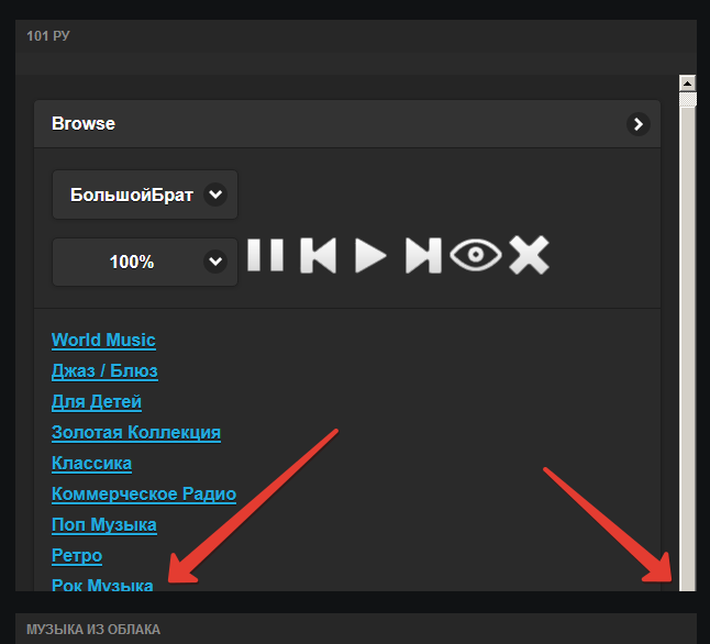

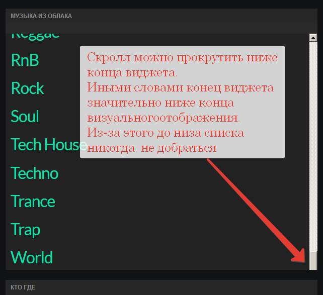

А у меня одного такая проблемка?
Если не влезает приложение то скролл да и сам div куда дальше чем конец окна.
Получается что больше половины приложения не видно и скролом недокрутить до низа:
