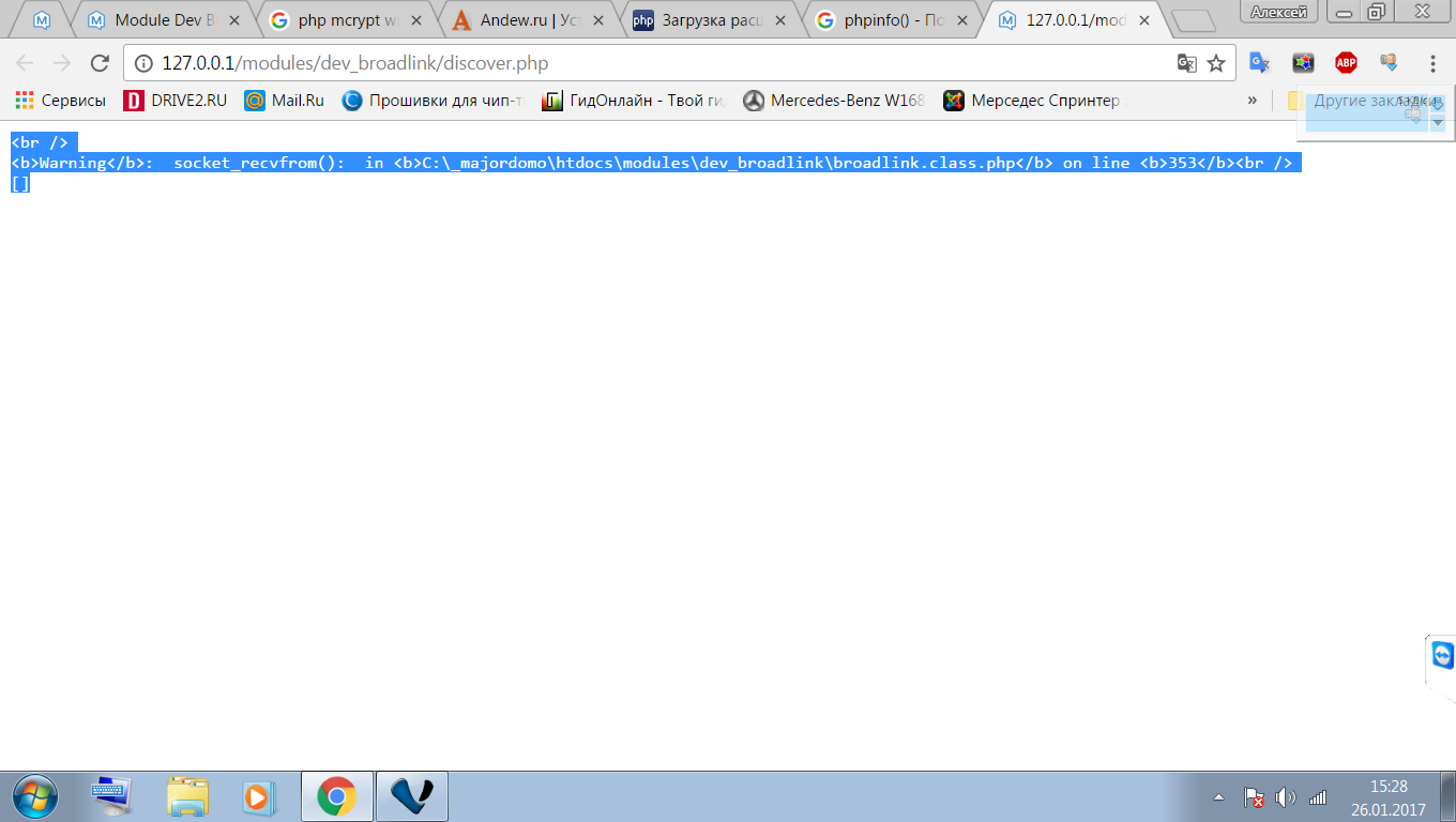

1. Открываем http://ваш IP/modules/dev_broadlink/broadlink-device-php/discover.php
что не так делаю??? результат на картинке
- непонятка.png (84.25 КБ) 8162 просмотра

MD запущен на этом же компьютере? если нет то указывайте айпи той машины на которой запущен MDAlexkolomna писал(а):1. Открываем http://ваш IP/modules/dev_broadlink/broadlink-device-php/discover.php

Re: Модуль Broadlink
да. все запущено на одной машине.
точка доступа одна. все устройства в одной сети.
использовал доступ через тимвивер. сам на работе а комп с роадлинками дома, в деревне.
естественно , что все только на домашнем запускаю)
не совсем понятно что я вижу и что я должен был бы увидеть при выполнении этой ссылки

на всякий случай сделал тоже самое с адресом компьютера. результат тот же)))

У меня так же...Только после ворнинга в квадратных скобках должны быть перечислены девайсы. Убедитесь что они включены и подключены к вай фай...
UPD: только что получил такую же картину...Обновил несколько раз - девайс появился...Попробуйте пообновлять страничку.
выключил жене телевизор с работы через е контрол.
в роутере тоже вижу устройства на вайфае висят
жена материлась...
связь есть... в скобках пусто....
жена материлась...
Обновлять страницу пробовали? Я серьезно...Раз 10 вподряд обновите...У меня она только что не хотела видеть девайс...Я не знаю как эта хрень работает...Шла она в комплекте с библиотекой...
не получается.
дистанционно могу только роутер пергрузить. счас попробую. если нет- попробую вечером все физически перезагрузить
