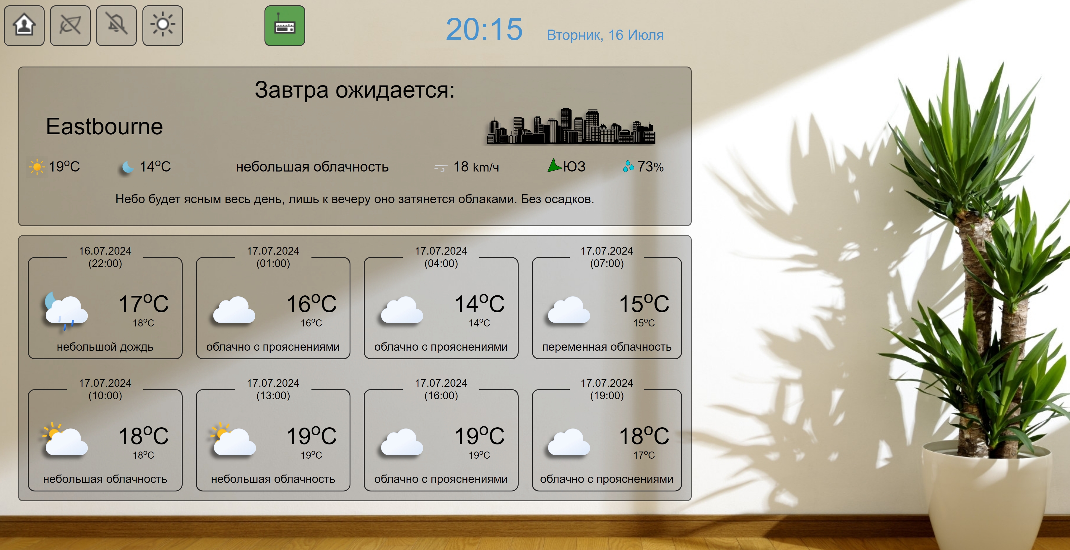

либо при открытии последней сцены, чтоб пошла команда спрятать меню т.е . чтоб команда на закрытие меню шла либо от сцены либо из самого меню ,т.е. когда нажимаешь на кнопку завтра идет команда на вызов меню и вторая на закрытие меню.
Мне надо чтоб было так...
