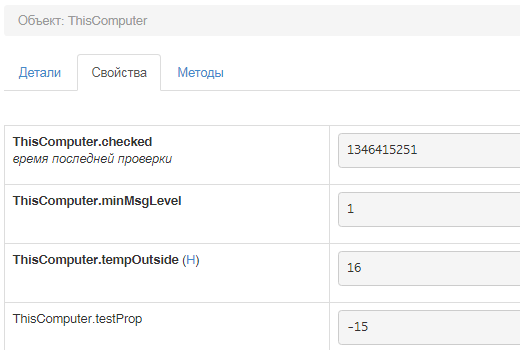

Такое чувство что на команде say везде стоят 2. Как найти где исправить этот режим. Ставлю в тесте 1. Гундит ей пофиг что ночной режим включён.

Через что звук воспроизводится?
minMsgLevel чему равен?

1. Колонки джек 3.5
2. равен 1
Re: ночной и дневной режим
dksobol писал(а): Вт авг 28, 2018 11:24 pm 2. равен 1
А ночью он по идее должен быть 2 или еще больше. Иначе, конечно, будут орать голосом все say, у который уровень 1 и выше.

dksobol писал(а): Вт авг 28, 2018 11:30 pm Где рыть?
В метод, который у тебя активирует ночной режим (режим тишины), впиши:
sg('minMsgLevel', '5');
А в метод деактивации:
sg('minMsgLevel', '1');
