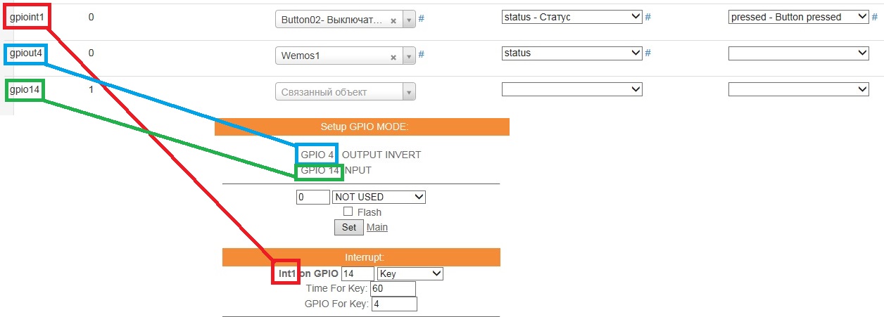

Подскажите, правильно ли я понимаю соответствие настроек прошивки и тех данных, которые выдаёт модуль WiFi-IoT ?
На вход GPIO14 у меня подключена кнопка без фиксации, к выходу GPIO4 - реле. В модуле "gpiout4" - это текущее состояние реле (включено/выключено), а в каком пункте прописано текущее состояние кнопки (нажата/не нажата) - "gpioint1" или "gpio14" ?
