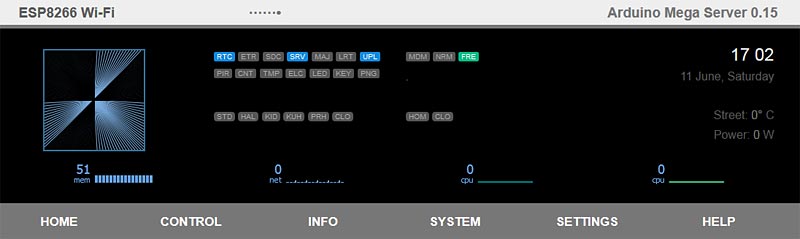

Отвалилась вебморда, открыта в 13:16.
В дистрибутиве не может быть 72% свободной памяти - значит скорее всего что-то крутили.
Alex
Сообщения: 2357
Сообщение Alex »
Специально провёл двухчасовое тестирование — никаких зависаний. Память колеблется в районе 50% - это видно на моих скриншотах и скриншоте nick7zmail.
72% говорят о том, что вы либо вносили изменения в дистрибутив, либо у вас проблемы с модулем или его подключением.
Дело в том, что ESP8266 вещь тонкая и требует грамотного подключения и питания. В противном случае возможны любые глюки.
Только замена IP, SSID и PASSWORD остальное "из коробки".
Так и висит 72%.
Debian GNU/Linux 8 (jessie)
Arduino 1.8.5 / esp32 1.0.1
Alex
Сообщения: 2357
Сообщение Alex »
А при 72% работает?
Если работает то это явная аномалия. Ещё я тестировал под Windows, если у вас Linux - может это как-то влияет.
Вообще 72% свободных это половины кода нет в памяти. Или модуль у вас какой-то особенный.
Можно лог загрузки сюда (и 10-и минут работы) - посмотрим.

Вот лог работы с подключённым интерфейсом. Полёт 4 часа. Видно, что система пришла в динамическое равновесие и стабилизировалась. Утечка памяти 0. Она так работать может бесконечно.

Alex писал(а):А при 72% работает?
Всё под виндой (в подписи, так форум MajorDoMo, установлен и работает на сервере).
Модуль брал тут.
Загрузка
