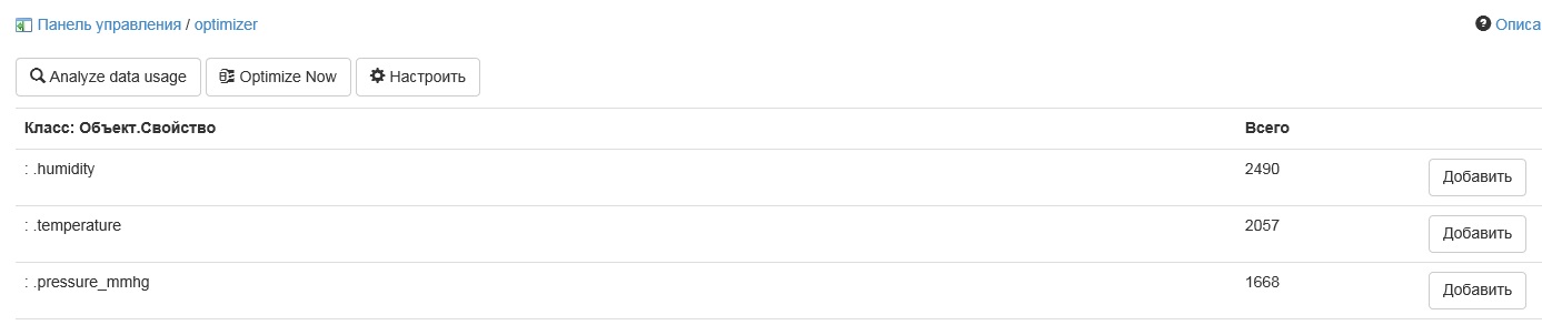

xor писал(а): Чт июн 25, 2020 2:05 am сначала надо их найти, если оптимайзер их показывает - то, что по ним есть записи - не очень хорошо. вы знаете, что в истории они есть и соответствуют записям в pvalues. теперь вам надо найти записи в pvalues, которым не найдется связок с существующими записями в таблицах свойств, объектов и классов. я так думаю
Подскажите, а можно как-то снести и потом заново создать отдельную таблицу (pvalues) ? Никак не могу найти и удалить те записи.
ну, её можно очистить, но пропадут все значения свойств. какие-то, конечно, сами заполнятся по мере прихода данных (типа температуры), а заполненные вручную потеряются(

Сами свойства объектов останутся, сотрутся только их значения ? А те "пустые" свойства в Оптимайзере, про которые я писал выше, сотрутся ? Уже не знаю как их ещё стереть, да и больно много их развелось.

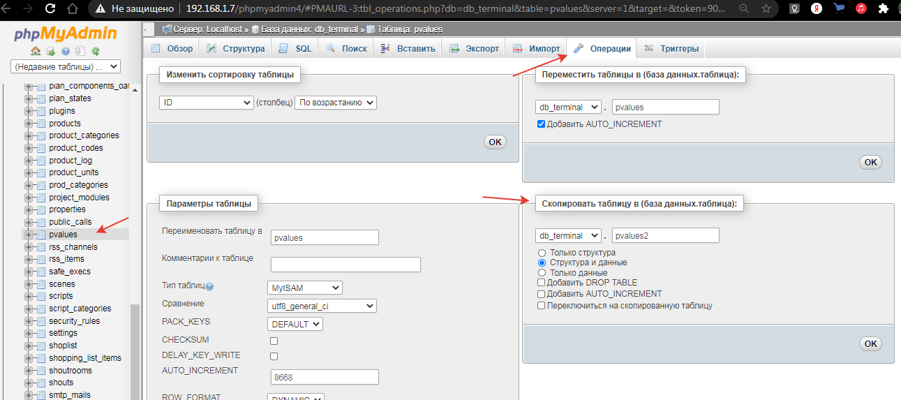

Jilber писал(а): Чт июл 23, 2020 6:51 pm Сами свойства объектов останутся, сотрутся только их значения ? А те "пустые" свойства в Оптимайзере, про которые я писал выше, сотрутся ? Уже не знаю как их ещё стереть, да и больно много их развелось.
да - пвалюес это значения свойств.
ну, скопируйте таблицу в сторону. сотрёте, посмотрите. если неприемлемо, восстановите

Пробовал "Export", выдаёт ошибку "Fatal error: Cannot 'break' 2 levels in C:\_majordomo\htdocs\phpmyadmin4\export.php on line 864"
Попробовать что-то вроде этого ?
INSERT INTO `db_terminal`.`pvalues-2`
SELECT *
FROM `db_terminal`.`pvalues` ;

Jilber писал(а): Чт июл 23, 2020 7:19 pm Пробовал "Export", выдаёт ошибку "Fatal error: Cannot 'break' 2 levels in C:\_majordomo\htdocs\phpmyadmin4\export.php on line 864"
SELECT *
чего-то вы мудрите)
просто из пхпадмина мышкой пощёлкать, не?
