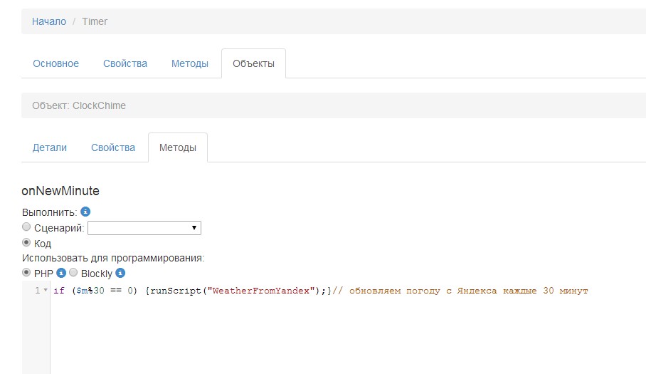

найти метод onNewMinute и добавить в него строку if ($m%30 == 0) {runScript("WeatherFromYandex");}// обновляем погоду с Яндекса каждые 30 минутchuk3 писал(а):Всем доброго дня!
Подскажите пожалуйста так и должно каждую минуту бежать в истории сообщений, вроде всё делал по инструкции...
16:51 Алиса: Читаю прогноз погоды с Яндекс
16:50 Алиса: Читаю прогноз погоды с Яндекс
16:49 Алиса: Читаю прогноз погоды с Яндекс
16:48 Алиса: Читаю прогноз погоды с Яндекс
Намекните где ошибся. Спасибо!

Есть такая строка взятая из шапки, могу прислать скрин, если её убрать погода не обновляется.

- 2016-03-16_102316.jpg (35.66 КБ) 12610 просмотров
Re: Погода (Яндекс)
Чуть не забыл, после долгих записей в истории сообщений падает main цикл.
Немного не въехал куда пишутся логи, в Ошибках системы последняя запись от 14 марта. Намекните куда мне посмотреть чтобы увидеть проблему.
Спасибо.
Спасибо.

Re: Погода (Яндекс)
Ничего странного.
Переменная $m нигде в методе не определена.
Нужно в самое начало метода добавить:
$h = (int)date('G', time());
$m = date('i', time());
Последний раз редактировалось skysilver Ср мар 16, 2016 9:26 pm, всего редактировалось 1 раз.
Re: Погода (Яндекс)
Спасибо БОЛЬШЬШОЕ!
Теперь все ок. Предлагаю добавить в шапку перед стройой if ($m%30 == 0) {runScript("WeatherFromYandex");}// обновляем погоду с Яндекса каждые 30 минут
