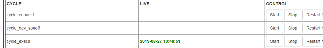

Через секунду после запуска в лог идет сообщение о закрытии цикла: Closing thread: d:\_majordomo\php\php.exe -q ./scripts/cycle_dev_sonoff.php --params "a:0:{}" > NULnick7zmail писал(а): Вт авг 27, 2019 6:35 am Если после ручного запуска обновился - значит работает. Просто подождите секунд 20...он лениво поднимается =D
Прошло больше 20 минут, цикл не активен, цикл видимо стартует, получает данные, падает и больше не подымается...
- Снимок.PNG (7.83 КБ) 3436 просмотров

Судя по картинке у вас тоже что и у меня - модуль не получает wss url... я вышел из положения прописав его вручную (сообщение выше), но слетит при авто обновлении или нет, пока не знаю, узнаю через 45 минут
