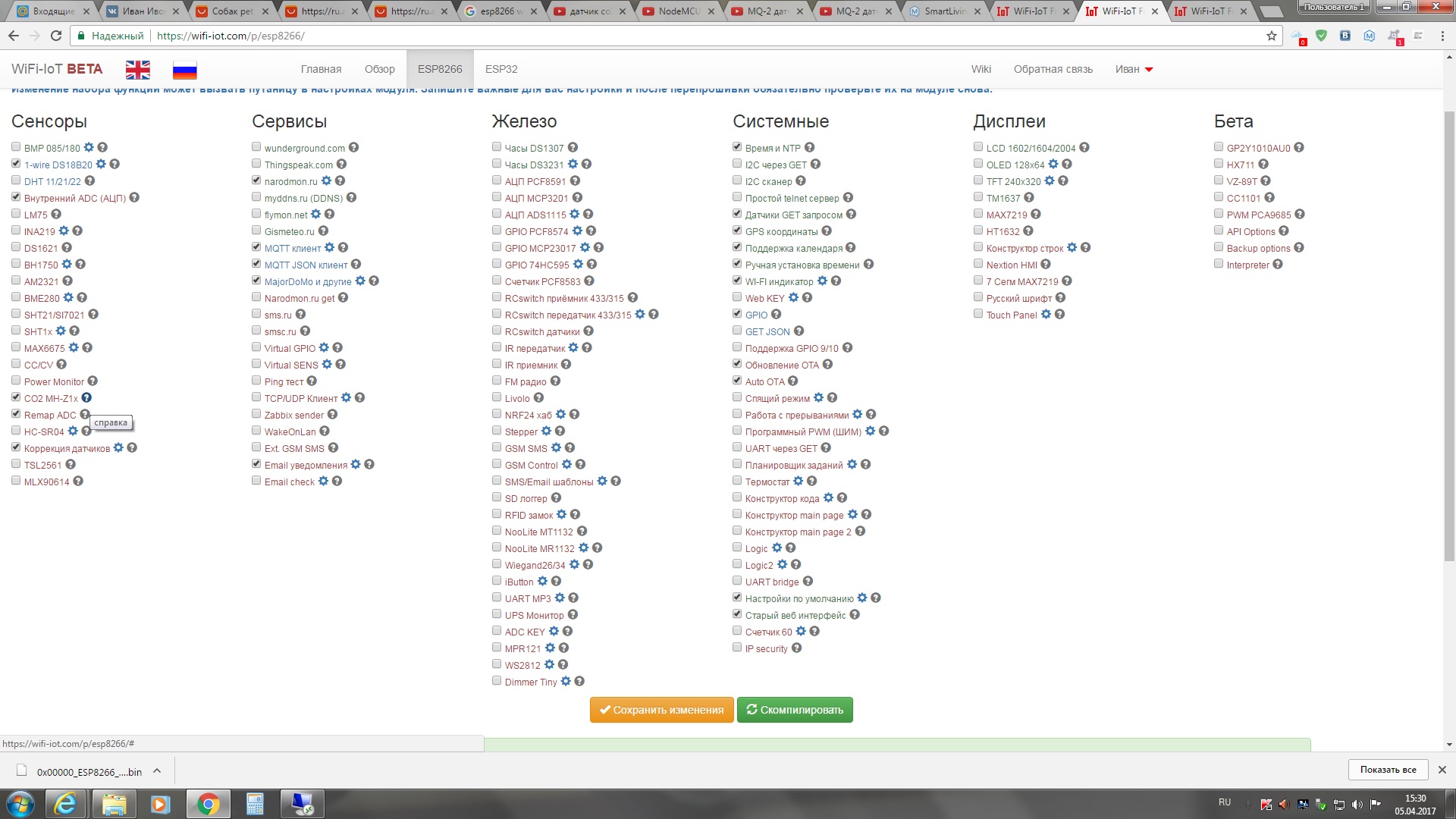

В Hardware включил ADC. В прошивке вот такие вот галки стоят:
В прошивке.jpg (377.12 КБ) 13319 просмотров

Частично вроде понял что работает, но что показывает не понял. Когда ничего не нюхает, то в ADC int стоит значение 37.9(379) и светодиод не горит. Когда подносишь зажигалку и дышишь на него газом, то показывает значение ADC int 102(1024) и светодиод горит зеленым. Ну и как понять что к чему? Датчик подключен к Witty по схеме GND-GND, VCC-VCC и A0 датчика к ADC на Witty. Что это за попугаи он мне показывает в прошивке и какой КПД от этого можно поиметь. кроме как индикацию, что газ пошел?
