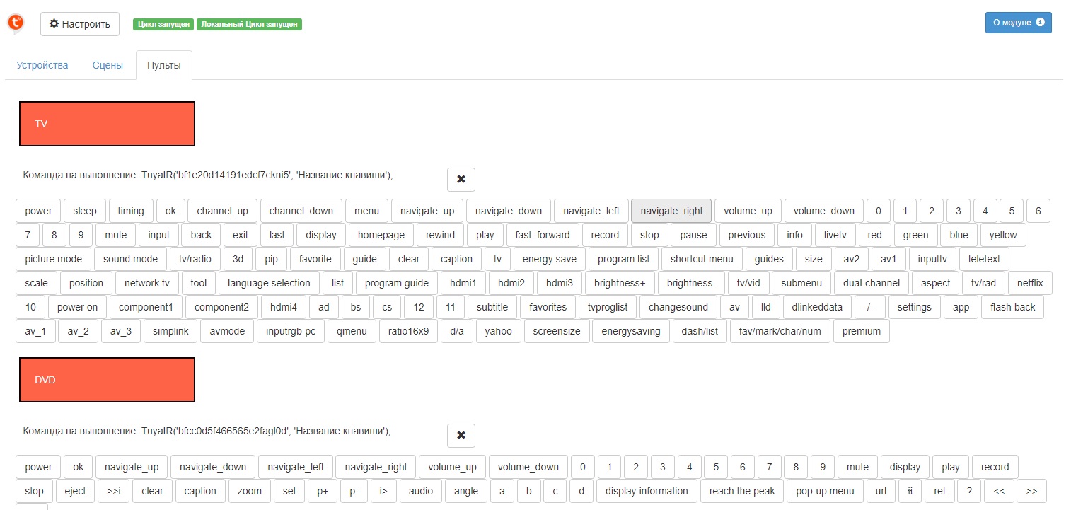

Daniral писал(а): Вт июл 13, 2021 4:29 pm Надеюсь разберусь как добавлять на него пульты и отправлять с него команды с мдм🤦
Пульты добавляются на мобилке в программе TuyaSmart (можно выбрать из имеющихся пресетов, можно вручную запомнить кнопки)
В модуле есть вкладка Пульты, там эти пульты появятся
Рядом с каждым пультом выводится команда по которой можно нажимать виртуальные кнопки, например из сценария (TuyaIR('какой-то набор букв-цифр', 'Название клавиши');
Ну и можно просто покликать по кнопкам на этой вкладке

Добрый день, не подскажите куда копнуть, пульты добавил и приложения tuya работает, алиса тоже управляет, в модуле пульты видит, но при нажатие на кнопки во вкладке пульты данного модуля, IR не чего не шлет.
Сообщения: 1576
Re: [Модуль] Tuya
Сообщение fandaymon »
foxvlad писал(а): Ср июл 21, 2021 4:55 pm Добрый день, не подскажите куда копнуть, пульты добавил и приложения tuya работает, алиса тоже управляет, в модуле пульты видит, но при нажатие на кнопки во вкладке пульты данного модуля, IR не чего не шлет.
У IR-пульта должны быть выставлены правильный локальный ip и ключ

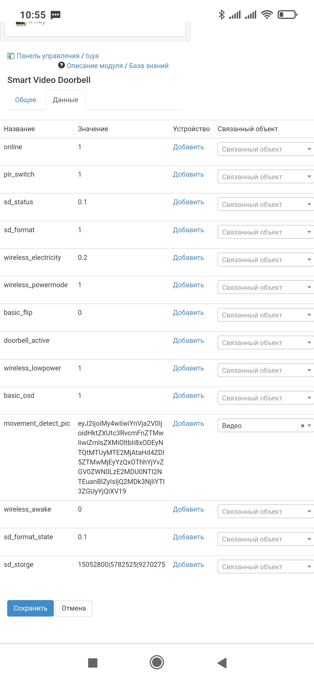

Добрый день.
Есть вызывная видеопанель, в устройствах tuya определяется. Подскажите как вывести видео на экран.
Спасибо
