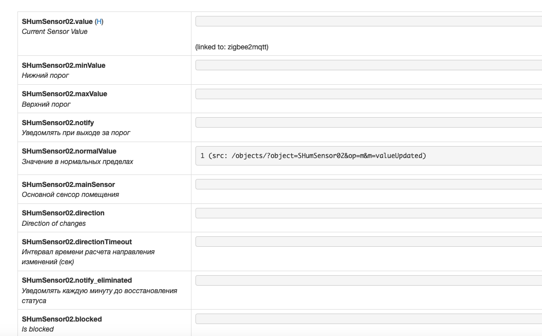

добавил в другой класс, связал, но ...
Снимок экрана 2020-02-26 в 18.34.10.png (92.72 КБ) 3467 просмотров

Denis_k писал(а): Ср фев 26, 2020 6:35 pm добавил в другой класс, связал, но ...
Попробуйте на датчик подышать. Чтобы влажность изменилось.

VOVA_iS писал(а): Ср фев 26, 2020 7:06 pm
видимо что то с самим датчиком, меняется только температура почему то (вчера изменения влажности в логе были)

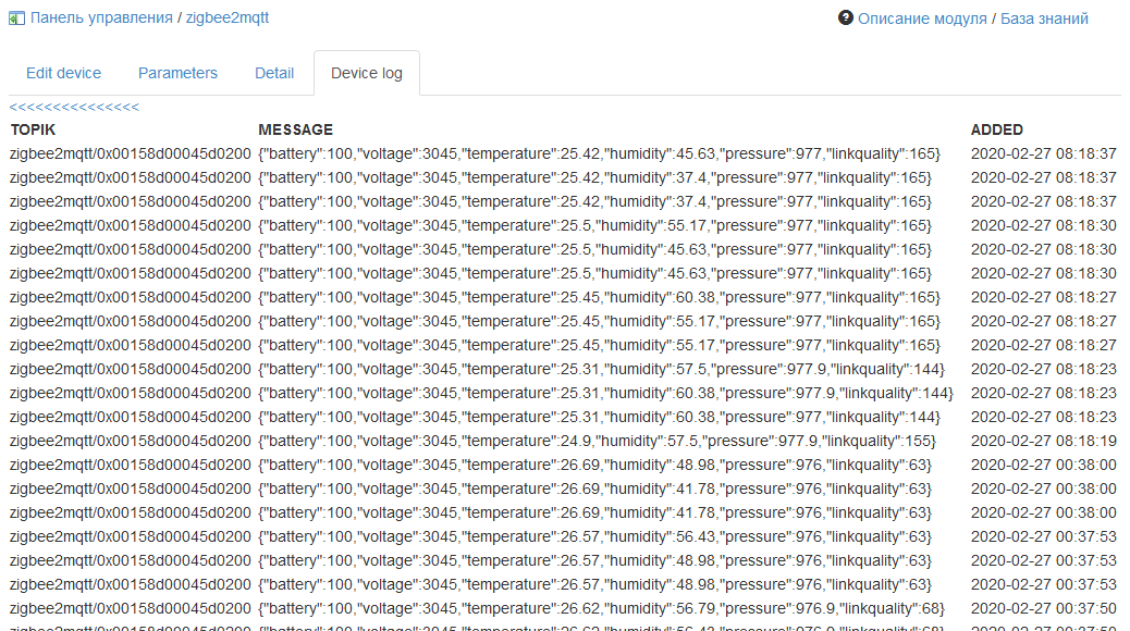

в итоге с датчика без проблем получается только значение температуры, причем как в классе объектов отличном от Sdevices, так и при создании объекта в классе STempSensors, аналогичные процедуры ни с влажностью, ни с давлением значений value не получают

Denis_k писал(а): Чт фев 27, 2020 8:37 am в итоге с датчика без проблем получается только значение температуры, причем как в классе объектов отличном от Sdevices, так и при создании объекта в классе STempSensors, аналогичные процедуры ни с влажностью, ни с давлением значений value не получают
Покажите лог датчика (последняя вкладка в режиме редактирования устройства).
