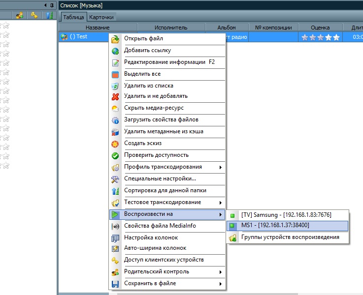

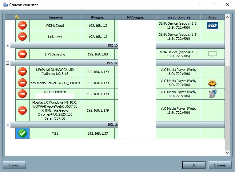

Для экспериментов скачал первый попавшийся DLNA-сервер. А попался мне HMS (Home Media Server) бесплатный, без заморочек, на русском (не реклама, просто инфа, если кто захочет повторить). В поиске устройств - колонка спокойно находится, определяется и добавляется без проблем.
Включаем музыку (способ 1)

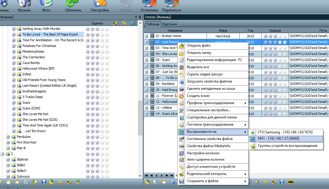

Естественно первым делом попробовал включить песенку на колонке. Добавил какую-то папку с музыкой в интерфейсе HMS, жмем правой кнопкой->воспроизвести на->выбираем из выпадающего списка MS1 - музыка без проблем начинает играть.

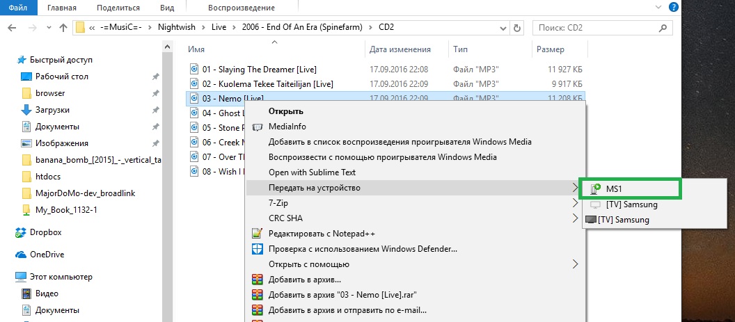

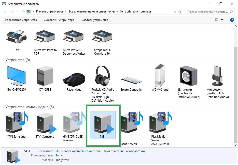

Как оказалось чуть позже - в устройства винды она тоже добавляется, как обычное устройство TonlyDMR.
Можно просто нажать правой кнопкой на музыке в проводнике->тыкнуть передать на устройство, выбрать MS1 - и музыка так же заиграла. Но эта фишка доступна вроде только для 10ки.

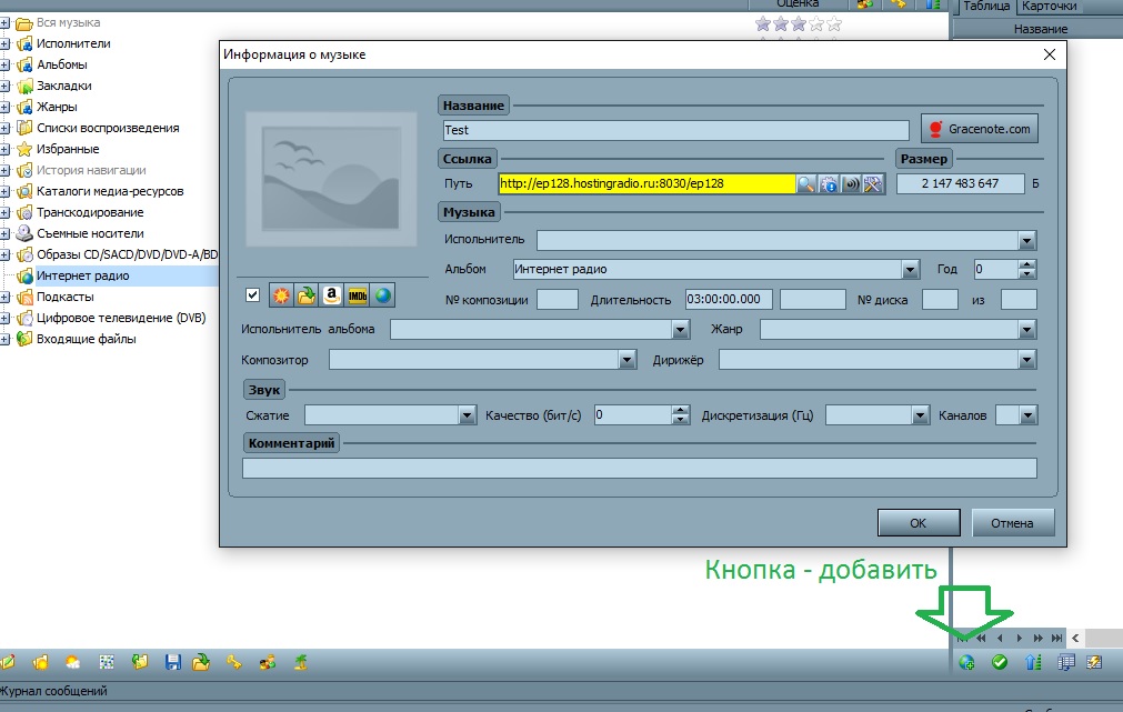

Больше вопросов было про интернет радио. Ищем стрим (для примера взял тот же, который указан в скрипте для фибаро, я делал почти тоже самое что и этот скрипт, только вручную))), добавляем в HMS в раздел Интернет-радио
ну и так же нажимаем - воспроизвести на устройстве. Колонка будет проигрывать любой стрим, который укажете.

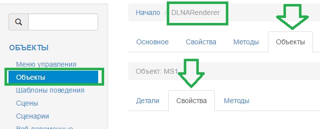

8. Идем в свойства нашего созданного объекта (скрин, для тех, кто не знает где это)
И в свойство MS1.RendererID вбиваем то что было в ["friendlyName"] (скорее всего у вас это тоже будет MS1)
