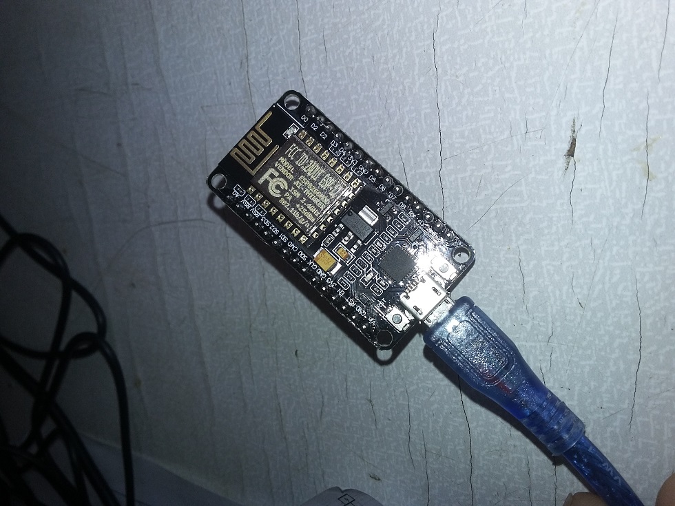

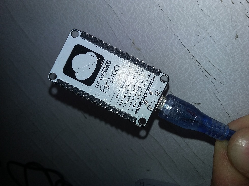

У меня вот такая плата.
Прошил но надо разобраться со строкой инфо.
вот лог
вот лог

Re: ESP8266
Да в логе вроде все красиво. По фото это NodeMcu_V2. Отличается только УАРТ загрузчиком. Хотя при компиляции требуют выбирать 0.9 версию. Для третьей версии надо выбирать 1.0 . В чем разница - я так и не заметил. Даже оригинальную WeMos шил всеми версиями АМС и в разных режимах. Но если производитель требует , а в IDE есть выбор этой платы - значит не зря.
