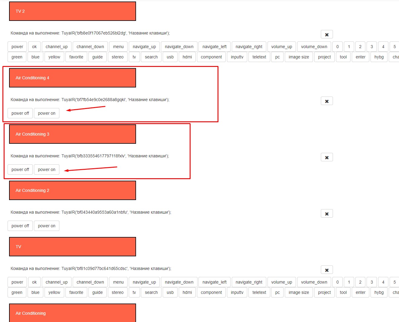

Всем привет, подскажите в модуле случаем не ошибка закралась, отсканировал пульты от кондиционеров, а в модуле пишет название кнопок через пробел, будет ли срабатывать код если через пробел название кнопки? не хочется клиента лишний раз дергать)) а сам не могу увидеть сработал ли код

sega6549 писал(а): Пн июн 28, 2021 11:54 am Всем привет, подскажите в модуле случаем не ошибка закралась, отсканировал пульты от кондиционеров, а в модуле пишет название кнопок через пробел, будет ли срабатывать код если через пробел название кнопки? не хочется клиента лишний раз дергать)) а сам не могу увидеть сработал ли код
Очень странно - название кнопок модуль берёт из облака. Я привязывал довольно много пультов и ни разу мне названия с пробелами не попадались... Код должен работать, так как в js используется id кнопки, а в функции TuyaIR используется строка, по которой ищется id
У себя ради интереса проверил: работает.
