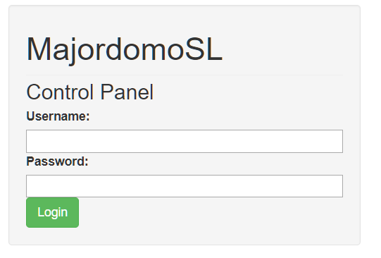

Почему-то вдруг стал запрашивать пароль на вход в панель управления, хотя я в настройках ничего такого не задавал. Почему это произошло и как поступить?

пустая таблица usersVAndrey писал(а): Пн авг 06, 2018 10:42 pm Почему-то вдруг стал запрашивать пароль на вход в панель управления, хотя я в настройках ничего такого не задавал. Почему это произошло и как поступить?SPOILERSPOILER_SHOWimg-2018-08-06-22-25-34.png
заходим в базу и убеждаемся что таблица пустая, открываем в текстовым редакторе файл с дампом базы из установки и ищем скуэль запрос добавление юзера в эту таблицу и выполняем этот запрос.
всё, работает

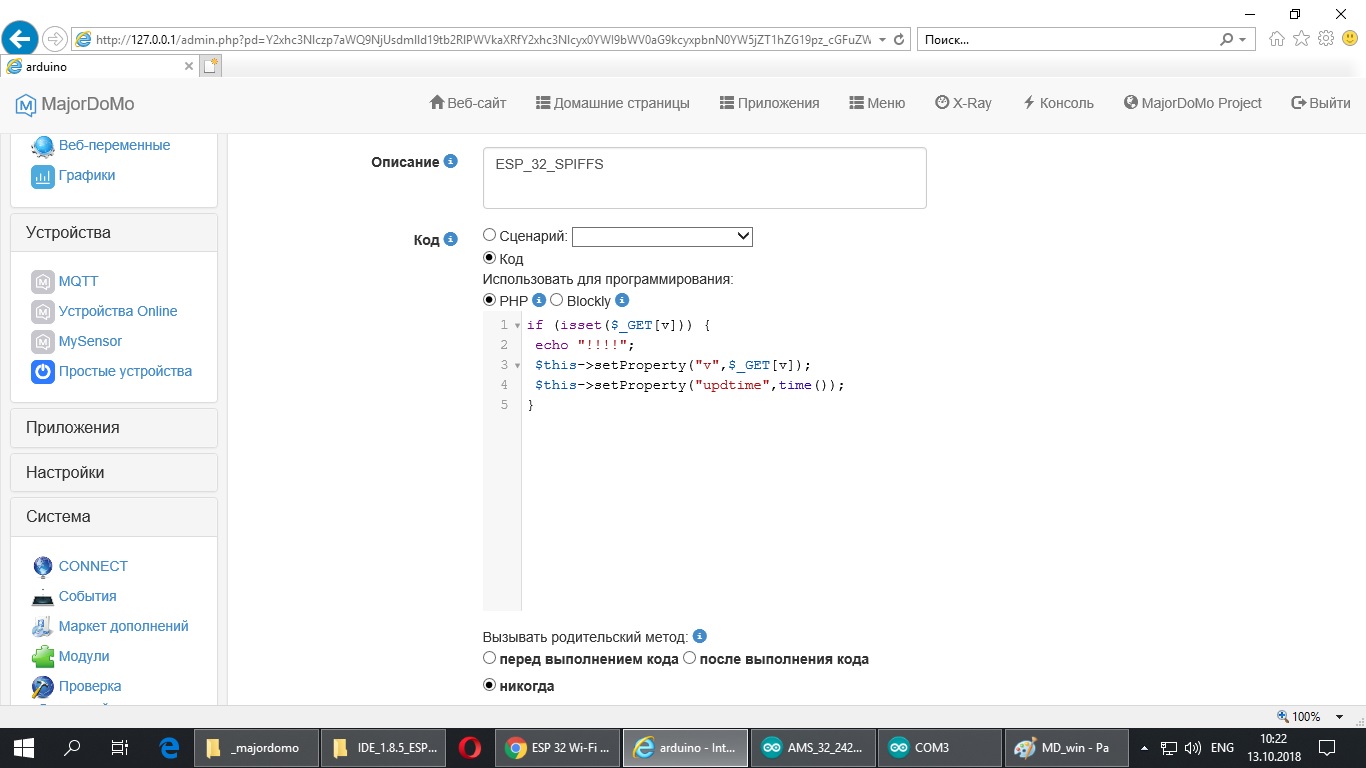

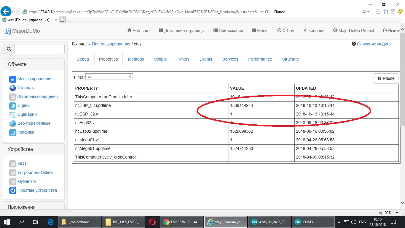

Добрый день. Еще раз вынужден спросить. Передаю данные с ESP32 на этот образ. По проводам с Меги и Due все работает корректно. А с WiFi ни в какую не хочет. В устройствах онлайн отрабатывает правильно. При этом тот же самый код на винде 10 работает.
То есть проблема не в коде и настройках рутера ( TP_Link TL_WR940N). Хоть к какую сторону копать ? В линуксе вообще никак ((.

то есть код на винде с оборудованием работает а на линуксе с тем же оборудованием не работает?serghei писал(а): Сб окт 13, 2018 10:49 am Добрый день. Еще раз вынужден спросить. Передаю данные с ESP32 на этот образ. По проводам с Меги и Due все работает корректно. А с WiFi ни в какую не хочет. В устройствах онлайн отрабатывает правильно. При этом тот же самый код на винде 10 работает.
а как вызывается метод с esp ?
Re: Образ для OrangePi PC,OrangePi Plus,OrangePi 2,OrangePi PC+
Железо сейчас не доступно. Проще посмотреть эти 3 Файла. Мега и Дуя так работают отлично. А ESP32 и 8266 не хотят. Скрины с телефона не правильно вставляются. Вечером настройки выложу.
