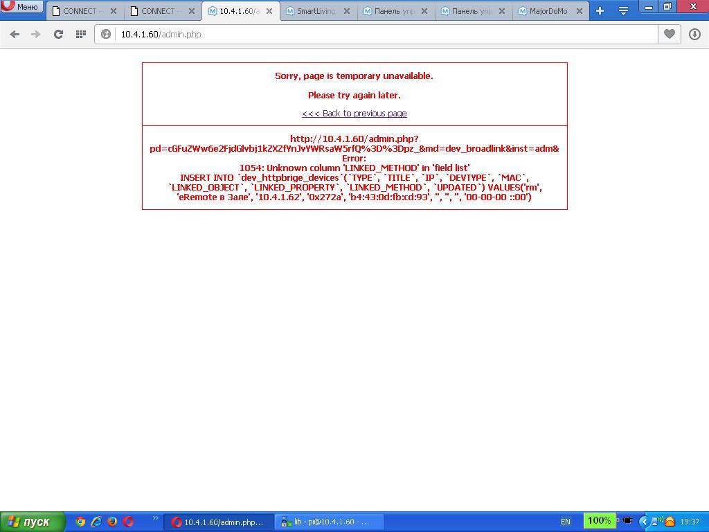

И у меня капец случился. Плохо стал работать модуль решил удалить и поставить всё заново, теперь не могу добавить ни одного устройства.
- eroor.JPG (69.71 КБ) 6864 просмотра

Re: Модуль Broadlink
Странно...исправлял это вроде...ща ещё гляну
UPD: да, ещё нашел "мусор" от связанного метода...ещё пару строк снес)) должно работать ©
