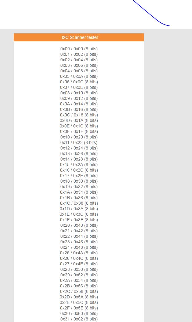

Сообщение Ultimo »
А что это у меня в i2c сканере такая картина? кто нибудь знает? И PCF8591 показания не отображаются
