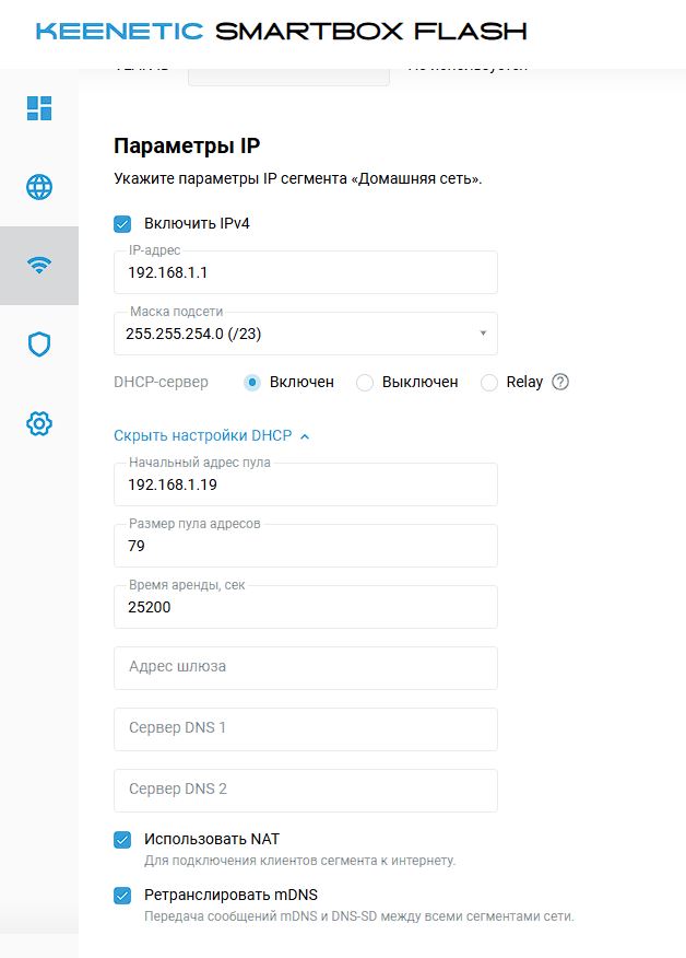

после апгрейда модемной системы в частном доме столкнулся с небольшим рядом проблем...
может быть было у кого или кто подскажет как сделать правильно?
из железа
2й этаж стоит модем T77W668, воткнут в роутер билайн смарт флеш, прошитый на кинетик, с него раздается вафля 5ггц(2.4 отключена) и локалка LAN - WAN идет на(почему так - потому, что роутер был и в нем usb 3 )

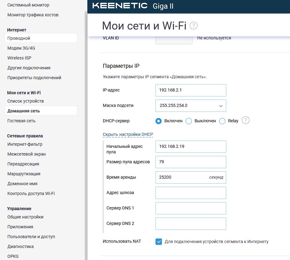

1й этаж
кинетик giga 2 оригинал (настроен доступ через кинднс)
к кинетику по локалке уже стационарник, видео наблюдение и расбери с MD
по вафле к этому же кинетику все устройства на базе ESP8266
Маска подсети IPv4: 255.255.254.0
суть в том, что с первого этажа хоть по локалке, хоть по вафле я захожу на MD, а с сети второго этажа только через кинднс
хотя с первого этажа по локалке спокойно захожу в настройки роутера 2-го этажа
может что то я настроил не правильно? или в приложении что то не так?

выделенное жирным и красным означает что WAN роутера 1-го этажа воткнут в LAN роутера с модемомZyaK писал(а): Пт апр 25, 2025 8:48 pm бодрого всем времени

а это означает, камрад, что ты сделал 2 сети, разделённые между собой NAT-ом второго роутера (GIGA)
выход простой - нужно второй роутер перевести в режим "точки доступа" и соединить роутеры LAN - LAN, тогда все устройства окажутся в одной сети и шлюзом в интернет для них будет роутер с модемом
на роутере в режиме точки доступа в настройках lan повится параметр "основной шлюз", тут надо указать ip-адрес роутера с модемом
ip-адресация в "обединеной сети " соответственно будет 192,168,1,0 255,25,255,0
про режим точки доступа - читай документацию: https://support.keenetic.ru/eaeu/giga/k ... -mode.html

сделал по этой инструкции, все ожило!prmres писал(а): Сб апр 26, 2025 2:14 pm
гуляю из одной сети туда и обртно, и приложение начало по локалке цепляться, а не через кинднс
