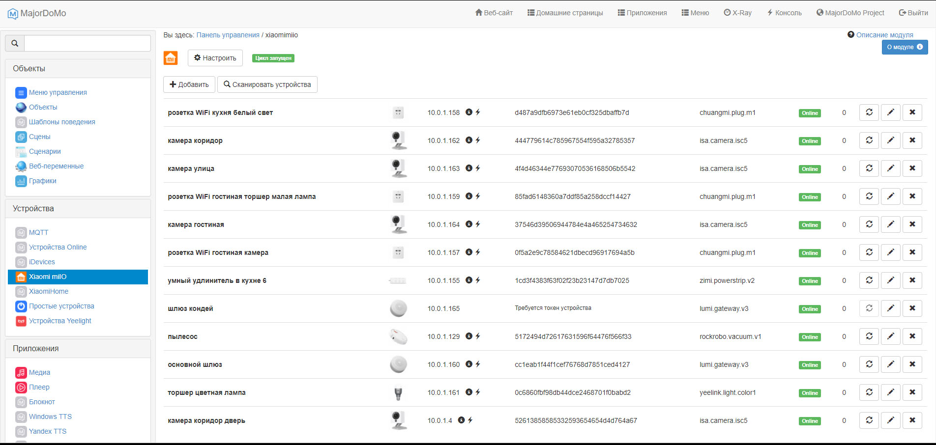

Оттт, теперь я сюда попал, прошу прощения, решение нашлось?valek101 писал(а): Вт фев 07, 2017 5:57 am Ребята а можно какую то инструкцию каким образом хаб подключить? Режим разработчика на хабе включен к domoticz я его так же подключал, а вот как к тут его подключить хоть убейте не пойму
http://s018.radikal.ru/i515/1702/8a/728884ec0065.png
Raspberry Pi 3B+, HP PC Intel , Ubuntu 18.04 Server LTS - 2 шт.

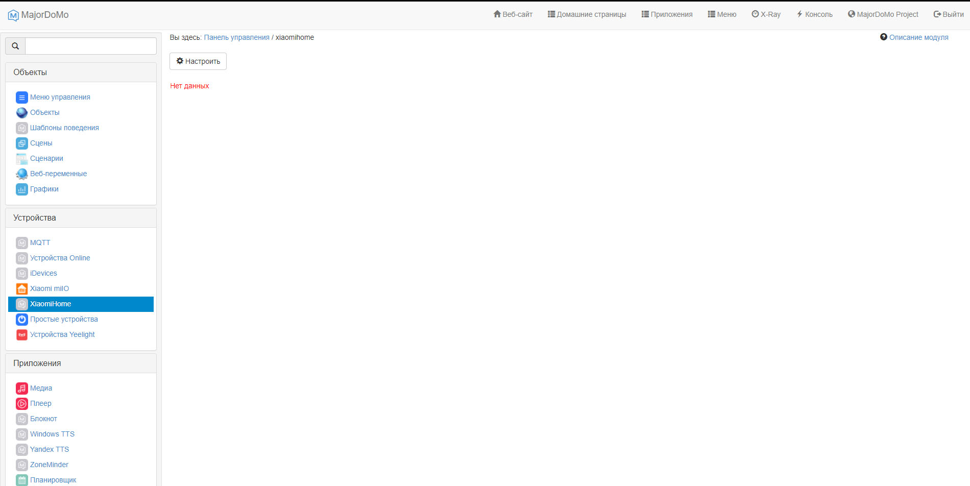

skysilver писал(а): Ср апр 04, 2018 1:36 pm chibis, хоть бы расписал, что делал, какое оборудование, какая ОС. Скриншотов тоже чего-то не наблюдаю. ))
На модуле для Wi-Fi прописались устройства, в том числе и шлюз, а вот для Zigbee нет устройств и все тут...
Аналогичная оболочка Domoticz видит шлюз и все датчики к нему подключенные, дает ввести пароль от шлюза и т.д. Но там нет устройств по Wi-Fi
Прошу прощения, но под сполер убрать изображения не получается
- нет шлюза.jpg (85.49 КБ) 5329 просмотров

Первое, что на ум приходит:chibis писал(а): Чт апр 05, 2018 8:21 amСпасибо! Я это уже проделал много разПока безрезультатно. Вот лог.
1. Выключить (или настроить) фаерволы/антивирусы на компе с МДМ.
2. В настройках модуля указать IP-адрес сервера в соответствующем поле. Сервер и шлюз должны находиться в одном сегменте сети!
3. Убедиться, что запущен только один экземпляр цикла cycle_xiaomihome. А то в логе местами пишет, что сокет уже чем-то занят.
