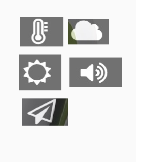

nick7zmail писал(а): "для ленивых", или тех у кого пока знаний недостаточно в рисовании сценок)).
скорее всего значение недостаточно по этому вопрос иконки интерактивный или статичный
