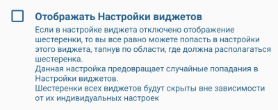

v1.5.6 (build 9, code version 40)
  • В Настройки приложения добавлена функция глобального отключения отображения кнопок Настроек на всех виджетах ("шестеренок"), дабы иметь возможность исключить случайное нажатие на них
    ИллюстрацияSPOILER_SHOW
    Screenshot_20220614-142754_my MjDM.png (58.43 КБ) 6930 просмотров
