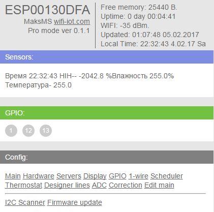

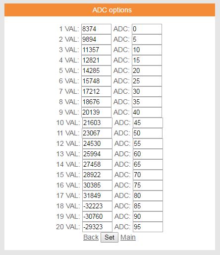

Подскажите что делаю не так? Третий день уже мучаюсь=) Последние поля почему то сами в минус переходят. В интерфейсе показания датчика подписаны HIH

Если ввожу так, то показания впрнципе приемлемы 37%=) Но хоть куда датчик засунь они не меняются

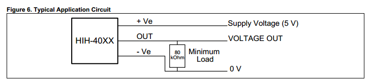

Датчик подключен к аналоговому входу есп? Через делитель надеюсь? Который дает в максимуме 1 вольт? И питание датчика - 5в?

Насколько я помню в этой таблице рамеп значения наоборот,т.е. влажность нужно писать в 1 колонке, а значения АЦП(именно значения ацп, а не вольты!!) во второй

Сейчас подключен к основному ACP но пробывал через такой ACP толку тоже нету https://ru.aliexpress.com/item/PCF8591- ... -zj6qB6AIM. Датчик подключен через резистор 82Ком. Да на него питание 5 вольт.Не понял а значение ACP где взять?

Ultimo писал(а):Не понял а значение ACP где взять?
В даташите на него.

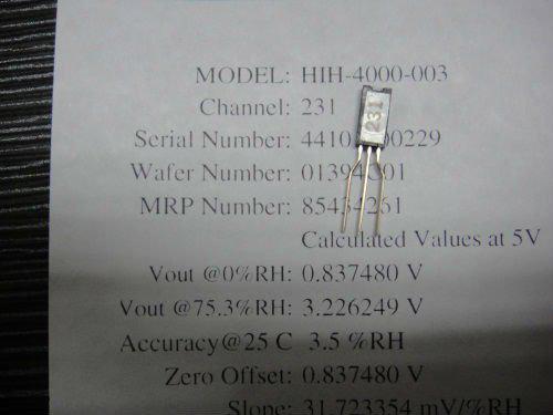

Так я по даташиту и посчитал, высчитал что 5% влажности это 0.158615в и каждый шаг в 5% прибовлял это число к предыдущему. А про то что в поле VAl нужно вводить проценты а не показания ADC то я тоже это пробовал, все равно показания датчика показывают влажностьна марсе :) В даташите slope-0.31723в я так понял что это 1% умножил это число на 5 и получил число которое равно 5%-0.158615в
