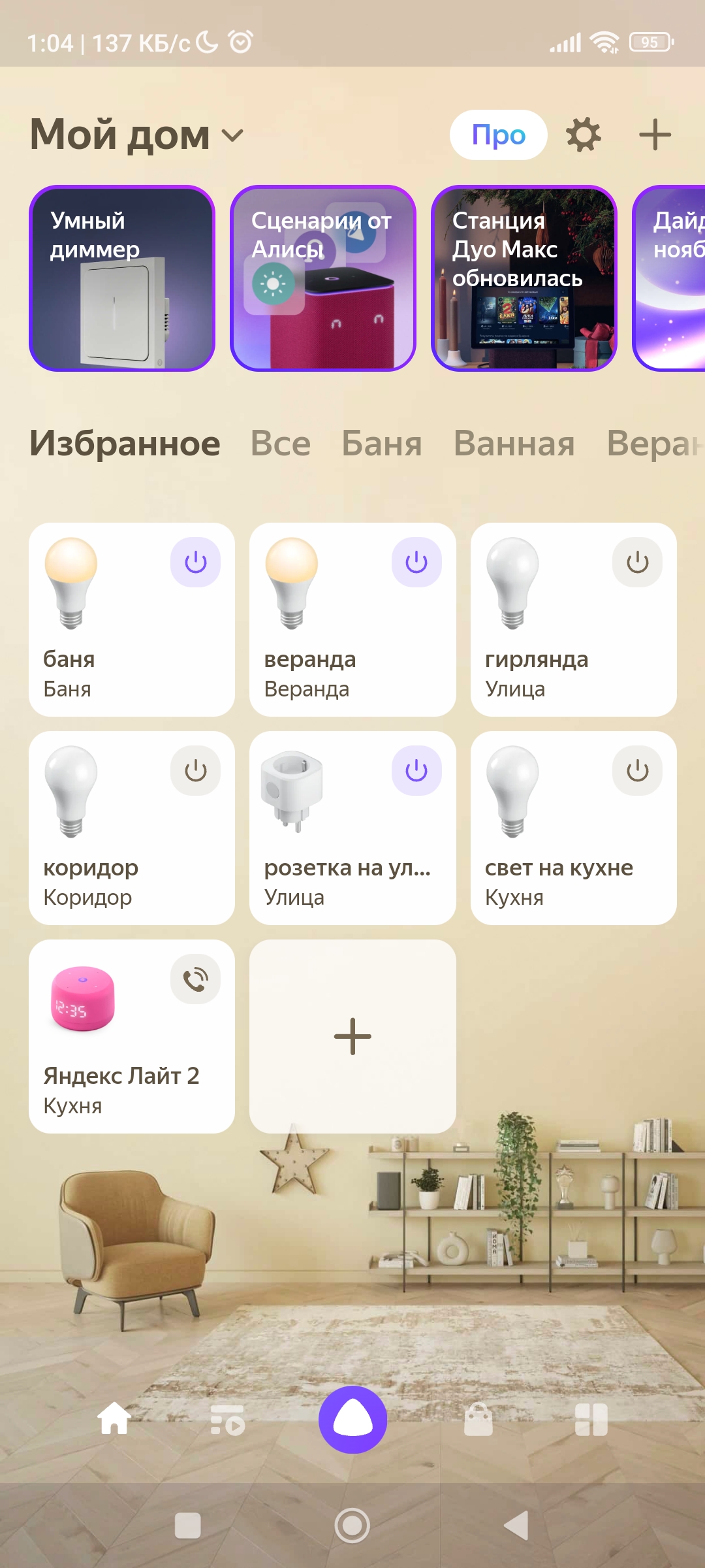

Вроде добавил, ввёл пароль и логин, в самом приложении создал пока лампочку. Пытаюсь в приложении Яндекса добавить и на этом ступор...

Всё, заработало без всяких серботов и подписки сертификатов, правда систему положил пару раз :D :D
Завтра напишу как и где
