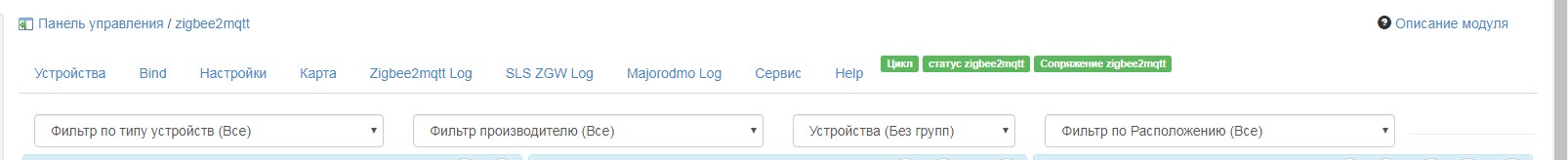

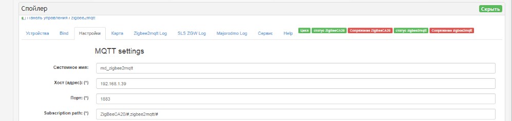

Сообщение Nail »
вопрос, у меня выглядит модуль не так как у всех? Есть разница в работе системы? ( мой нижний)
