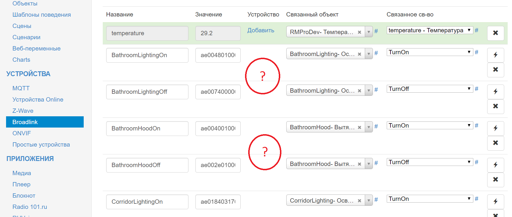

За интеграцию с простыми устройствами большое спасибо, действительно очень удобно!
Остаются выключатели,
Re: Модуль Broadlink
Ну не только выключатели...а все команды РМ...пока привязка к ним недоступна...Сергей обновит сперва модуль "Простые устройства", потом попробую добавить устройство типа "Кнопка"

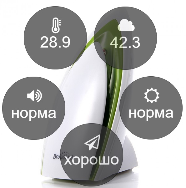

С утра было немного свободного времени, накидал вам сценку в стиле "минимал" для А1, так сказать "для ленивых", или тех у кого пока знаний недостаточно в рисовании сценок)).
Фон, и экспорт элементов под спойлером
Elements14-53-45.rar
(1.16 КБ) 810 скачиваний
Для работоспособности должен быть установлен awesome font по пути /css/font-awesome.min.css
Ещё раз призываю выкладывать свои творения, у кого что интересное нарисовано в сценах)) Тем кто только начал осваивать - полезно будет.

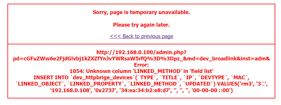

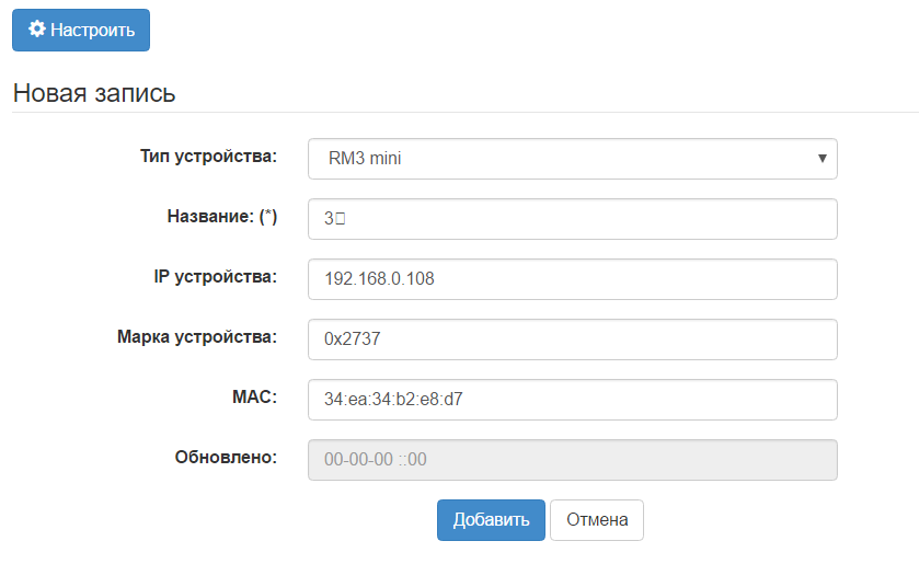

Добрый вечер, уважаемые форумчане. На днях пришли ко мне RM mini и RM pro, сегодня пробовал добавить устройства в majordomo (режим без бриджа), но система выдает ошибку, после нажатия кнопки "Добавить". Через бриджи не пробовал, т.к. тупо нет смартфона на android. Буду благодарен за любую помощь!
Возможно мой косяк...удалил на днях колонку "LINKED_METHOD" из таблицы...по идее она уже не нужна...но видимо где-то "мусор" в коде остался...можете пока в ручную в базе добавить это поле...я в следующей обнове "подчищу хвосты"...
Исправил. Как обновление в маркете появится - обновись. Должно заработать.
