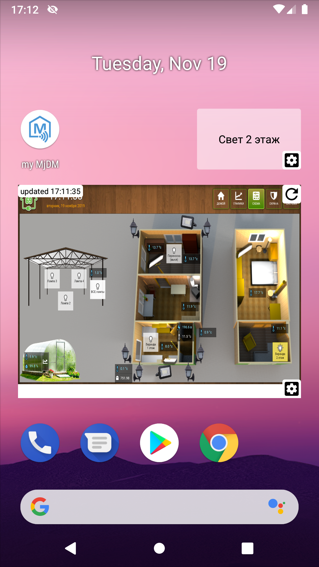

Краткая концепция такова -
Виджет представляет собой либо "скриншот" web-страницы, либо кнопку. И на то и на это можно повесить действие.
Действие вы полностью обозначаете и обзываете сами как угодно. В сущности это просто http-запрос, который вы кидаете на свой сервер.
Например "Открыть калитку" или "Зажечь свет там-то".
К примеру, у меня включить свет под навесом выглядит так:
http://<адресMDM>/objects/?object=NAVES&op=m&m=switch
В случае web-страницы она обновляется сама с заданным интервалом времени от нескольких секунд до суток.
Таким образом можно рисовать маленькие сценки (странички), оформлять их как угодно и отдавать на съедение виджету. Он такую страницу
скрытно периодически загружает в память, делает "скриншот" и показывает в окне виджета, пытаясь растянуть под размер. Так можно делать экраны с температурами, графиками или еще чем-то.
Выглядит это примерно такSPOILER_SHOW
Самое дурацкое применение - взять и на весь экран сделать виджет-сцену управления всем домом - и на терминал его.
Вроде как и обновляется все на ней нарисованное, а нажимать бесполезно - read only :)
Для некоторых домочадцев весьма полезно...
Разумеется, виджетов можно создавать сколько угодно (если это будут страницы - пока телефон не поперхнется постоянной их загрузкой, или не повесится... ;) ). Можно их растягивать, сжимать. Кнопки настроек с самого виджета можно убирать.
Так, например, можно вообще просто оставить надпись на экране, по нажатию на которую будет выполнено какое-то действие.
Основное удобство теперь в том, что можно повесить кучу часто выполняемых действий прямо на кнопки, которые всегда под рукой на рабочем столе, без необходимости запускать саму оболочку "мой MjDM" или MDroid.
Безусловно, такие возможности не ограничены только умным домом. Можно повесить абсолютно любой http-запрос, хоть запуск ракеты в Неваде, хоть обновлять морду любого сайта с погодой и т.д...
Как-то вот... Такой подход в плане виджетов показался мне наиболее толковым.

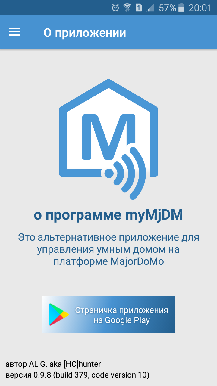

v0.9.8 (build 379, code version 10)
  • улучшения в работе виджетов
  • добавлены настройки издавать звук и вибрацию при нажатии на виджет (выполнение действия)
Как обычно - файл .аpk для тех, кто обновляется вручную
Пользователи последних релизов получают обновления напрямую с GooglePlay
mymjdm_v0.9.8_b379_cv10.zip
(1.86 МБ) 260 скачиваний

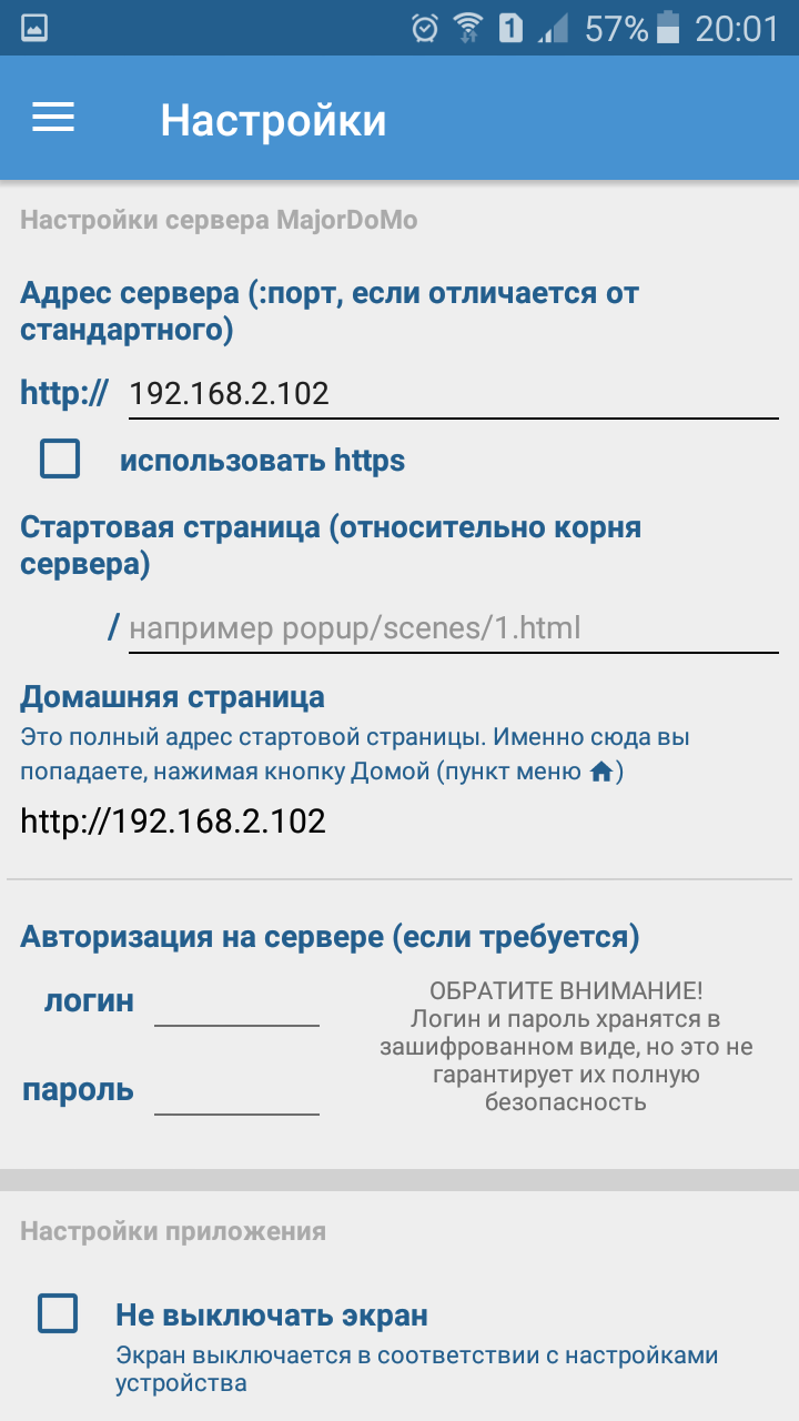

Сообщение serghei »
Как всегда в телефоне пол гига свободного места , а с гугля обновиться не возможно - пишут нет места. Ладно ,залил вручную. Но чтото не вижу где настраиваются виджеты )). Вот что показывается на телефоне
Что я делаю не так ?

Сообщение hc2hunter »
Эм... ну вообще-то виджеты это системная функция, поддержку которой обеспечивает приложение в собственном контексте.
(во завернул! :oops: )
Да, иногда некоторые их настройки выносят в Настройки своего приложения, но не всегда.
И, если я верно помню, у Вас Android 5.1 ? Значит в Настройках программы вы вообще ничего про виджеты не найдете. Под эту версию Андроида я ничего туда не выносил, там уже все зашито в операционке. Это в более поздних поколениях нужно настраивать права, здесь это не требуется.
Вы когда-нибудь создавали виджеты на устройстве вообще? :)
Ну я не знаю... часики выносили на рабочий стол? Может "погодку" какую-нибудь...? :)
На рабочем столе длинный тап... Дальше что-то типа Добавить --> Виджеты. Там ищите виджет от программы "мой MjDM", ну а дальше, думаю, все встанет на свои места ;)
