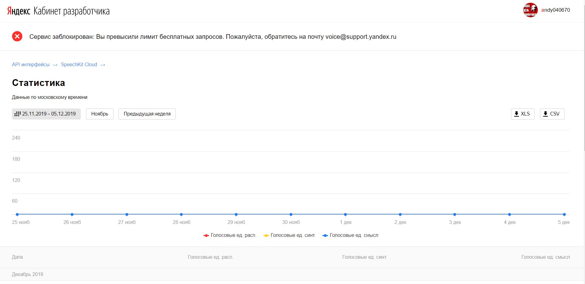

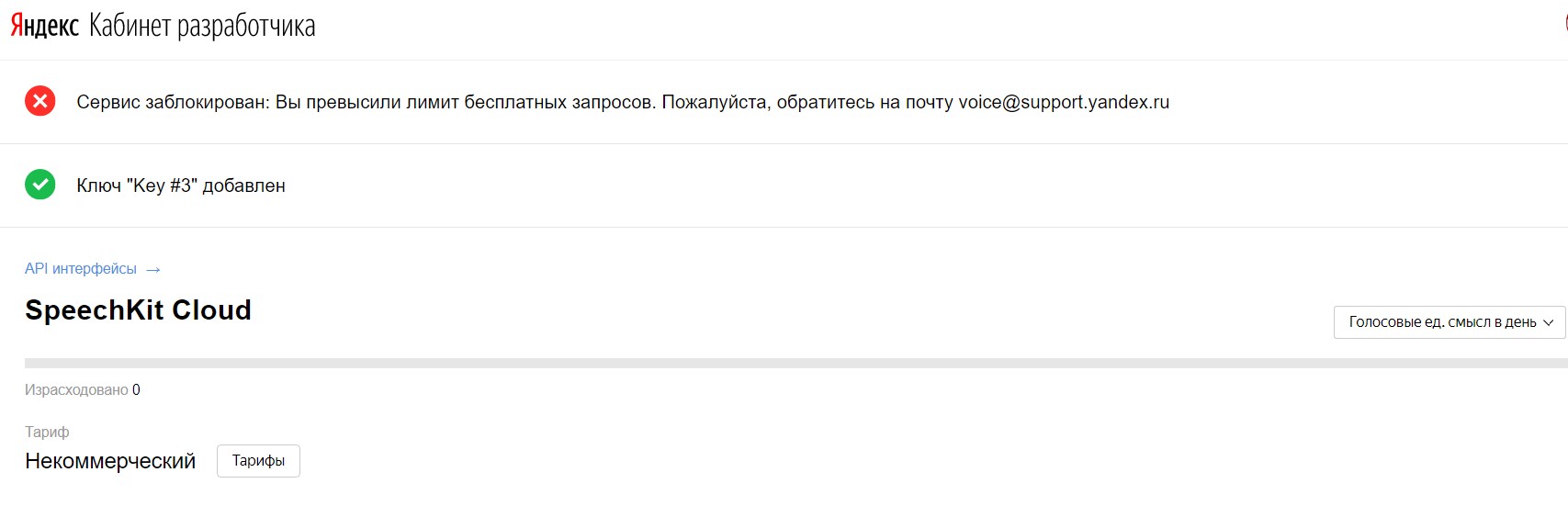

А у меня пока так:
2019-12-05 202739.jpg (20.09 КБ) 3448 просмотров
Пересоздал ключ, в итоге не чего не поменялось.
2019-12-05 210407.jpg (75.82 КБ) 3441 просмотр
2019-12-05 210642.jpg (126.4 КБ) 3441 просмотр
И это с учётом что я.ттс отключен МД уже наверное с пол года, а то и больше.
сейчас включил на малине с родными терминалами и на khados'e с V2 в итоге те же нулевые .mp3 файлы.

andrey040670 писал(а): Чт дек 05, 2019 8:25 pm Да? ну тогда я точно отстал от жизни.
У меня старый (может очень старый) уже давно не работает не на малине сродными терминалами, не khadase с терминалами v2. будем курить мат.часть, спасибо!
А у меня пока так:

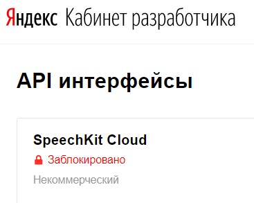

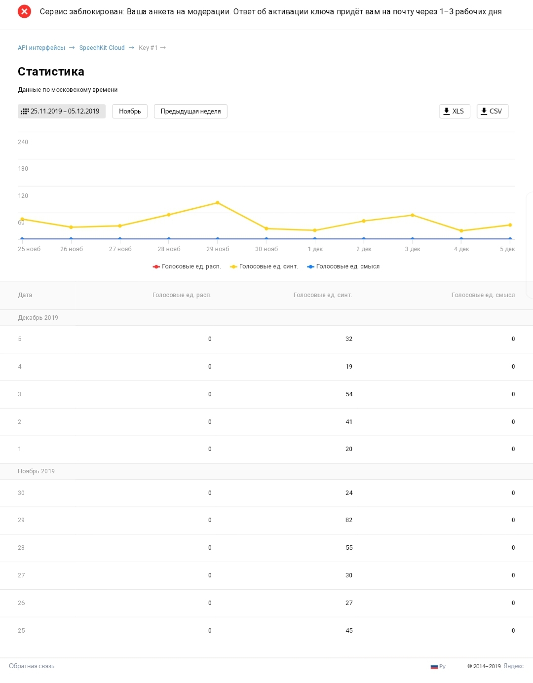

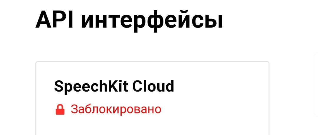

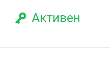

У меня тоже пишет что заблокировано
Screenshot_20191205-221645_Opera beta.jpg (58.61 КБ) 3431 просмотр
Но те не менее под ключём написано что он активен

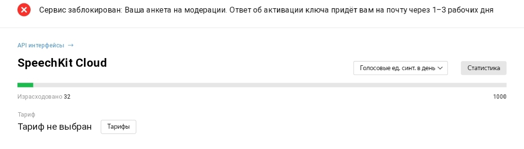

Screenshot_20191205-221852_Opera beta.jpg (9.37 КБ) 3431 просмотр
Возможно яндекс забыл про меня)))
Screenshot_20191205-221927_Opera beta.jpg (47.79 КБ) 3431 просмотр
