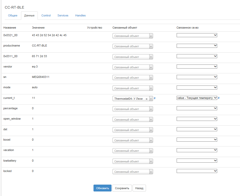

Обновлены метрики для BLE термостата eq3.
Можно просматривать:
1) Текущий режим работы (auto, manual)
2) Режим отпуска (vocation)
3) Модель и серийный номер устройства
4) Целевая температура
5) Режим открыто окно
6) Включен ли режим быстрого нагрева (boost)
7) locked
8) Предупреждение о низком заряде батареи (lowbattery).
Управление пока не готово, но в планах.

1) Разделил, где это возможно, получение информации об устройстве (серийные номера, версии прошивок...) и значений датчиков. Теперь цикл должен отрабатывать быстрее. Если где-либо и обновляются данные, то статичная информация запрашивается одним и тем же запросом (ми гигрометр)
2) Для термостата eq3 через вкладку Control теперь можно задать целевую температуру. Привязка к свойству чуть позже.
Сообщения: 2799
Re: [Модуль] BLEtool (bletool)
Сообщение directman66 »
3) Добавлена привязка target_t к целевой температуре с обратной связью. Теперь можно запускать экономные, ночные режимы и т.д.
Термостат должен быть переведен в режим manual.
