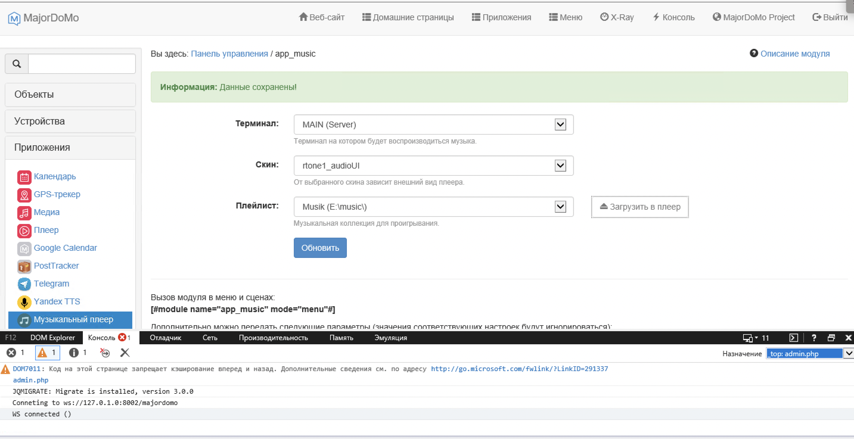

А у меня все время вот так https://youtu.be/_tonD-Mtbmw
Подскажите что я не правильно делаю. vlc. нужно как то настраивать?

igorewa писал(а): Пн окт 22, 2018 10:35 pm А у меня все время вот так https://youtu.be/_tonD-Mtbmw
Покажите скриншот настройки модуля и вывод консоли (F12) в браузере.

SoulTaker писал(а): Вт окт 23, 2018 8:09 am
P.S. Еще пришла мысль по оптимизации загрузки плейлиста в терминалы (возможно, разрешит проблему выше). Вот только со временем в последние дни напряг, но постараюсь как нибудь заняться этим.
Снимок экрана 2018-10-23 в 12.04.11.png (1.01 МБ) 5435 просмотров

igorewa, отображается только первый скриншот.
