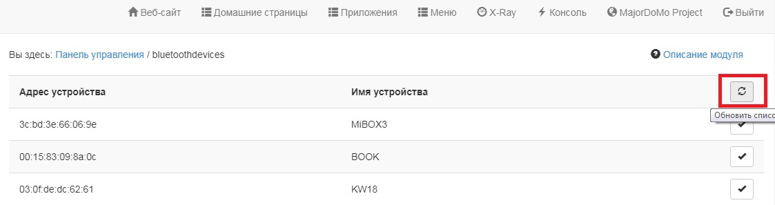

Re: [Модуль] Устройства Bluetooth (bluetoothdevices)
Если сюда 2-3 раза тыцать, то железно находило все.
По факту это управление через веб-морду модуля консолью.
