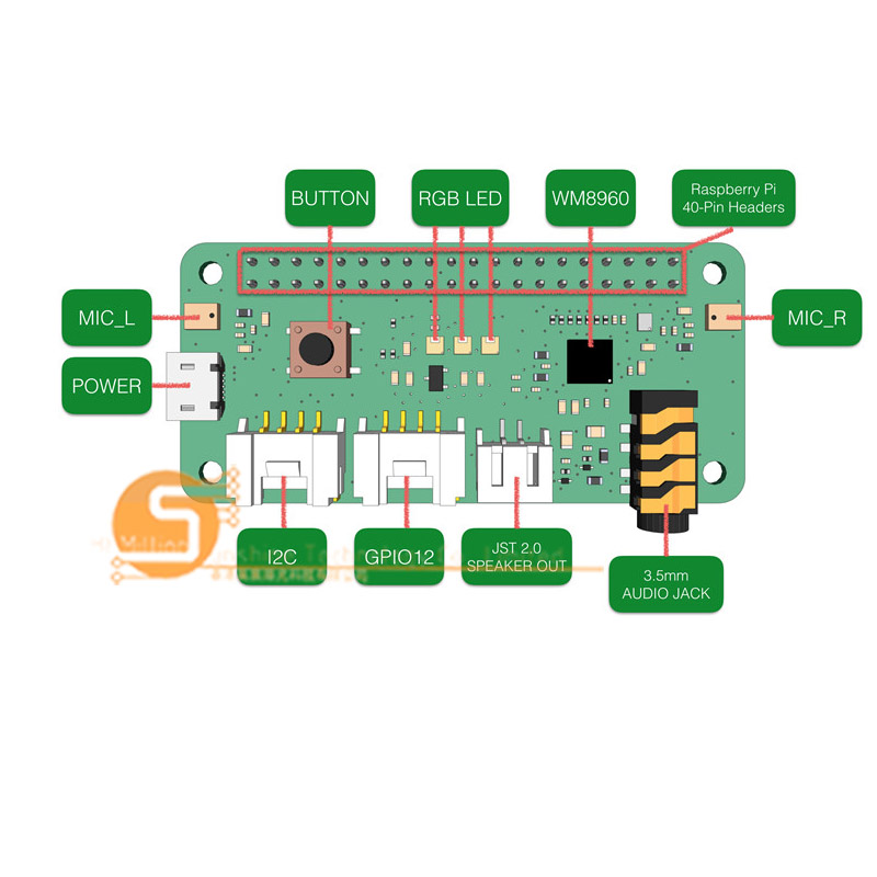

Для малины зеро есть прикольный шилд с двумя микрофонами и аудио выходом на колонки - ReSpeaker 2-Mics Pi HAT.
https://www.seeedstudio.com/ReSpeaker-2 ... -2874.html
Аудио чип там кстати с 1Вт-ым усилителем. Так что можно 8Ом-ные динамики прицепить напрямую без всяких доп.УНЧ.
Чем отличаются эти респикеры бы понять. И какие характеристики у усилителей непонятно.
А в идеале бы найти все в одном )
Судя по схеме, JST 2.0 SPEAKER OUT тут только на одну колонку (моно), для вопспроизведения музыки не подходит.
Вот тут вроде нормальный усилитель, но нет микрофонов https://www.justboom.co/product/justboom-amp-zero-phat/ :oops:
В итоге или звук моно, или нет микрофона. Все не то. Жду дальше решение и пока пользуюсь готовым google home mini.

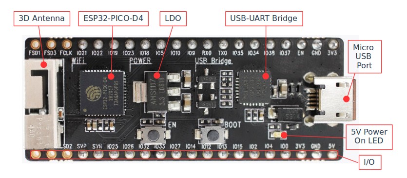

Может все же отказаться от арм линуксов в пользу железячных контроллеров? Будет намного надежнее.
ESP32-PICO-D4 на базе ESP32-D0WDQ6 http://ultran.ru/esp-wroom-32
https://www.youtube.com/watch?v=y3MN-Ff5X58
Последний раз редактировалось directman66 Вс май 13, 2018 2:05 pm, всего редактировалось 3 раза.
Re: Голосовое управление по ключевому слову на базе Апельсинки Зеро
directman66 писал(а): Вс май 13, 2018 1:46 pm Может все же отказаться от арм линуксов в пользу железячных контроллеров? Будет намного надежнее.
Ну-ну. А софт по работе с микрофоном и распознаванию ключевых фраз под нее кто писать будет?!

Есть в сети уже какие-то наработки, рано или поздно появятся готовые решения.
directman66 писал(а): Вс май 13, 2018 12:41 pm В итоге или звук моно, или нет микрофона. Все не то. Жду дальше решение и пока пользуюсь готовым google home mini.
Подключи в стерео-джек активные pc-шные колонки, и будет стерео.
А если надо, чтобы было все в одном компактном корпусе, как эхо дот или гугл хоум, то там в принципе только моно будет.

Внешние колонки не подходят под мою задачу ) Если проигрывать один из стерео-каналов, теряется половина стерео звуков. Поэтому колонки гугл и алекса воспроизводят одной колонкой весь спекта звука (все каналы).

directman66 писал(а): Вс май 13, 2018 2:04 pm Если проигрывать один из стерео-каналов, теряется половина стерео звуков. Поэтому колонки гугл и алекса воспроизводят одной колонкой весь спекта звука (все каналы).
Думаю, в шилде респикера моно-выход тоже микшируется в себя левый и правый стерео-каналы. Но это не 100%-ая инфа. :)
