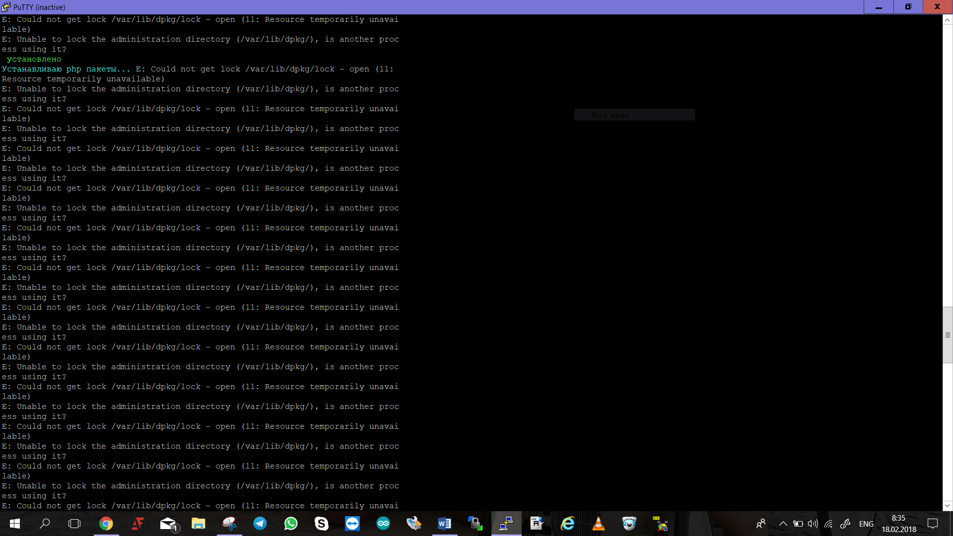

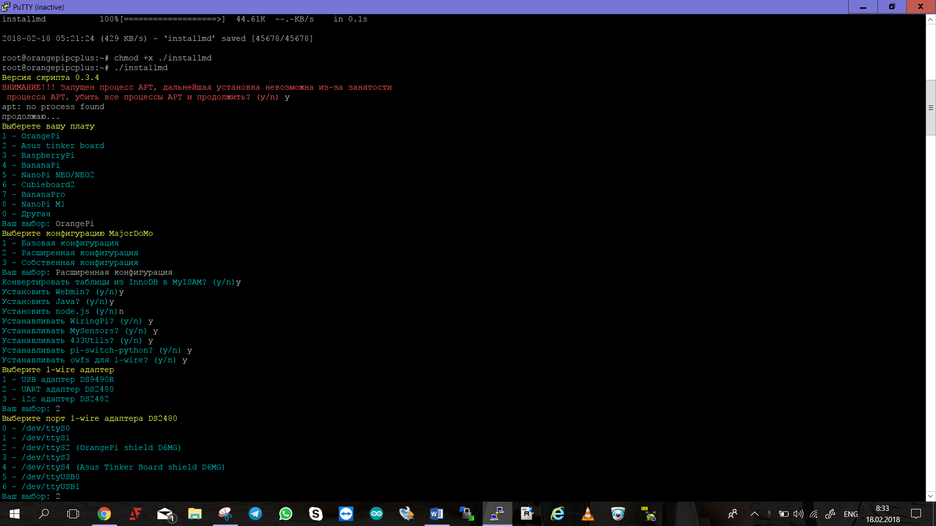

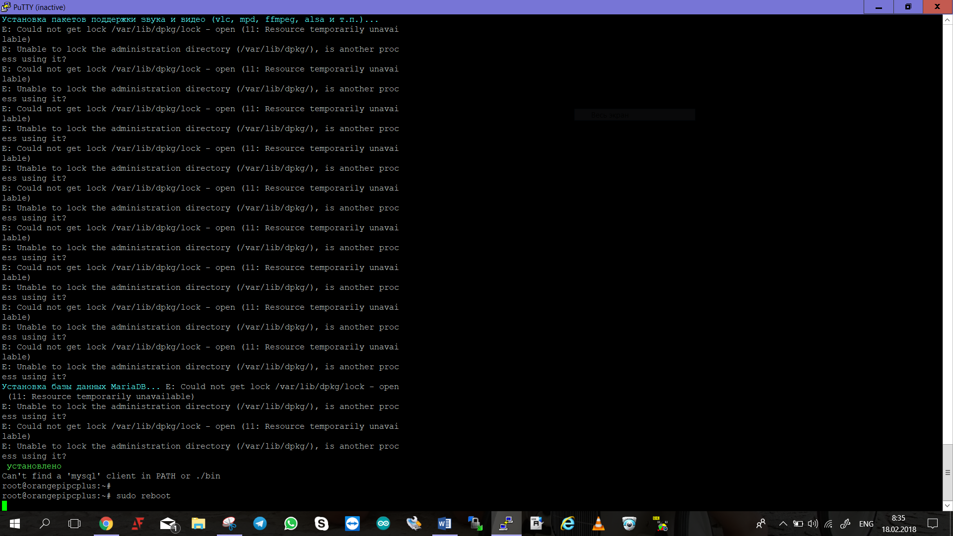

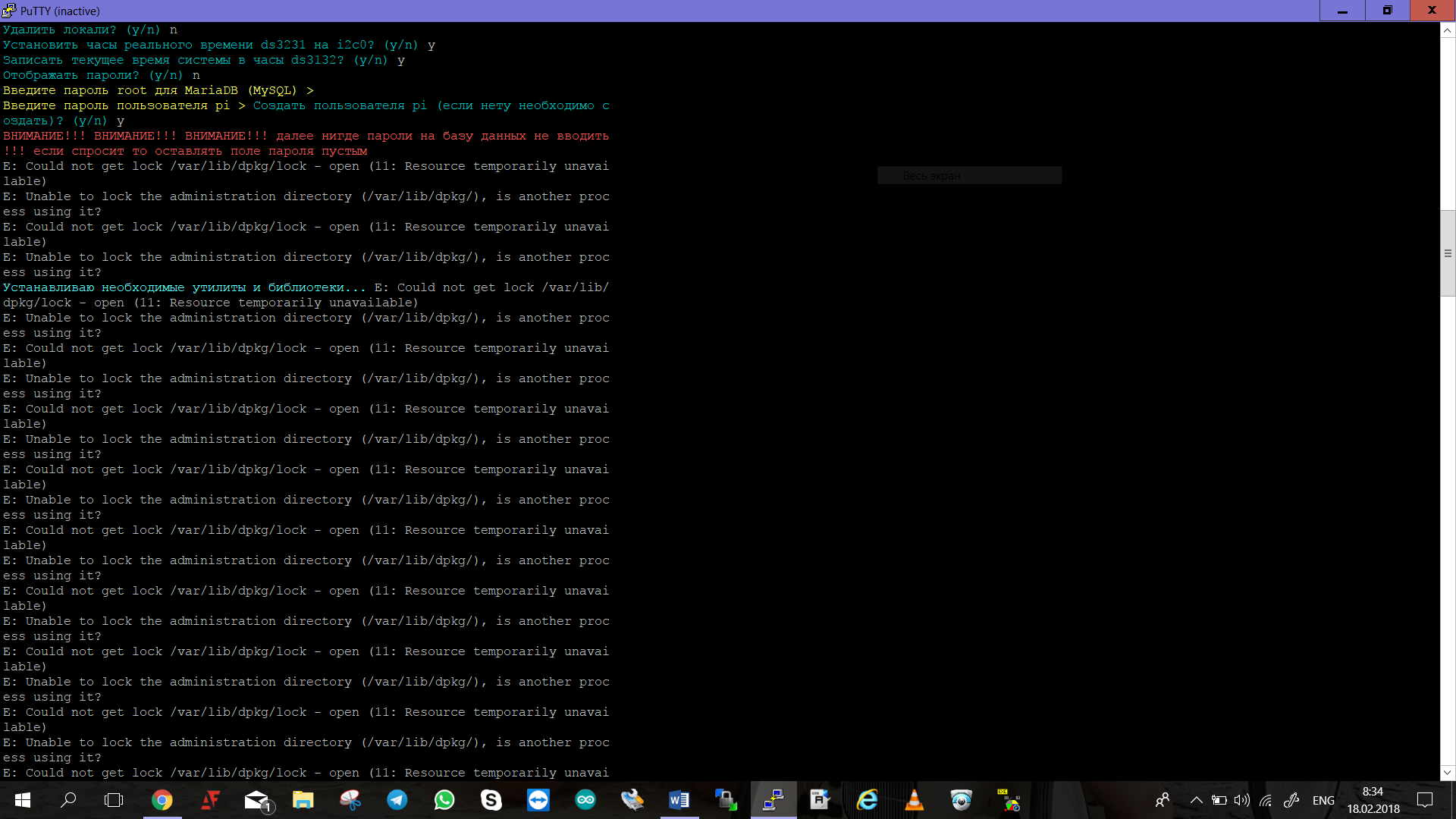

Сергей, привет. Вроде шел по этой инструкции (http://kb.smartliving.ru/install-script), но результат не получил. Где я заблудился?
Shmit
Сообщения: 78
Зарегистрирован: Вс дек 25, 2016 1:46 pm
Сообщение Shmit »
VAndrey писал(а):Сергей, привет. Вроде шел по этой инструкции (http://kb.smartliving.ru/install-script), но результат не получил. Где я заблудился?
Нужно сделать
sudo rm /var/lib/dpkg/lock
Теперь запустите процесс перенастройки dpkg:
sudo dpkg --configure -a
Или же можно вручную удалить оставшиеся файлы блокировок:
sudo rm /var/lib/apt/lists/lock
sudo rm /var/cache/apt/archives/lock

VAndrey
Сообщения: 109
Откуда: Краснодар
Сообщение VAndrey »
Нужно сделать
Да, все заработало. Спасибо.
