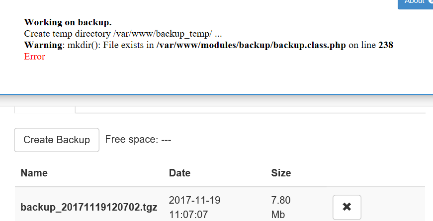

У меня тоже раньше была такая ошибка:
Eraser писал(а):
olegvolk75 писал(а):Оказывается, у меня модуль не работает уже неделю, при ручном запуске бэкапа выдает ошибку
Working on backup.
Create temp directory /var/www/backup_temp/ ...
Warning: mkdir(): File exists in /var/www/modules/backup/backup.class.php on line 229
Error
/var/www/backup_temp/ чистил, место на диске есть. Как можно поправить?
backup_temp надо удалить
Сейчас все норм, модуль работает.
vitar78
Сообщения: 128
Зарегистрирован: Пт июл 15, 2016 3:12 am
Re: Модуль резервного копирования
Сообщение vitar78 »
webms писал(а):
vitar78 писал(а):не важно куда синхронизировать но каждый раз ошибка и остановка бекапа
помогает только полное удаление папки backup_temp после этого снова затык до полного удаления папки
началось после последнего обновления
https://prnt.sc/hr1636
и еще смущает неправильный слеш
возможно вы пытаетесь бэйкапить всю Алису.. он не может это сделать
лично я бэкаплю на ЯДиск бд, свои шаблоны и папки в которые пишу свои модификации
подскажите тогда какие папки надо бекапить чтоб если что можно было всё востановить
