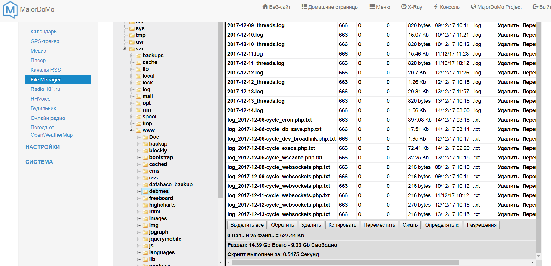

Re: вопросы от новичка
не знаю как правильно сформулировать
где-то в р-не 6 числа перестали писаться логи (не скажу, хорошо - плохо) (ThisComputer.System_uptime 7 days, 19:34)
вопрос это в с-ме изменения были или я накосячил (вроде б в такое не лазил)
и если последнее что и где искать? (config.php из коробки, циклы все в работе, ошибок нет)
имхо, вероятно я вручную удалил логи, а они писались в них, т.е. при изменении даты пишет в старый, новый не создается (а вот почему?)
перезагрузка все восстановит?!
п.с. с таким поведением и с их очисткой проблемы, получается (((

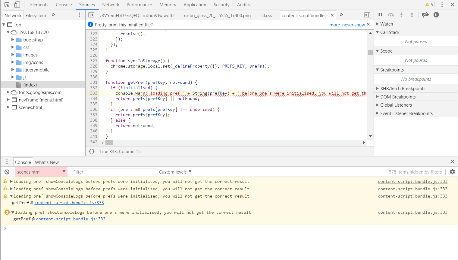

сначала 3 было, сейчас еще 2 однотипных добавились
возможно, кто подскажет, что это и как можно побороть
п.с. Ghostery 8.0.1.2 виновно, причем не понятно как устранить не отключением расширения
