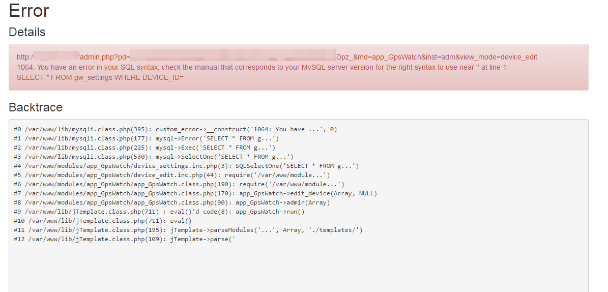

Zaezd2008
Сообщения: 165
Зарегистрирован: Чт ноя 13, 2014 8:56 pm
Re: Модуль мониторинга GPS часов (Q90,Q60,Q50)
Сообщение Zaezd2008 »
http://192.168.1.250/admin.php?pd=xxxxx ... evice_edit
1064: You have an error in your SQL syntax; check the manual that corresponds to your MySQL server version for the right syntax to use near '' at line 1
SELECT * FROM gw_settings WHERE DEVICE_ID=
Шо це такое после обновления?
