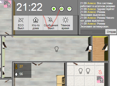

dksobol
Сообщения: 53
Зарегистрирован: Вт июл 24, 2018 12:01 pm
Re: ночной и дневной режим
Сообщение dksobol »
