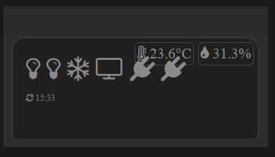

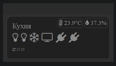

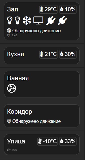

Продолжаем эксперементировать с шаблонами)) на этот раз шаблон класса Rooms.
Благодаря последнему обновлению (да, да, которое сломало меню)) - стало возможно создавать более универсальные шаблоны.
Вот вам пример:
1 шаблон может отображать как маленькие строчки типа как кухня или улица, так и большой объем инфы со статусом и значками, как зал.
У комнат имеются свойства temperature и humidity. Если выставить датчик температуры и влажности в простых устройствах, как основные сенсоры помещения - эти значения и будут попадать в свойства комнаты. И за счет шаблона можно сделать - если свойство есть - отобразить его, если нет - скрыть целиком блок...
Бонусом добавлено пару анимаций (вращение и мигание). Вентилятор, к примеру, реально крутится)))для этого достаточно добавить в css классы "spiner" или "blinker".
В общем не буду томить - вот код
Шаблон класса RoomsSPOILER_SHOW

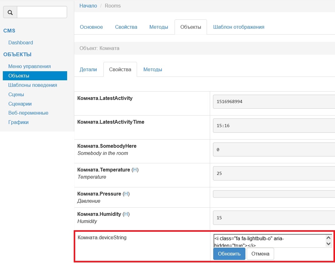

Одно "НО"...надо сформировать полноценную html строку в свойстве .deviceString каждой комнаты с иконками включенных девайсов, к примеру
<i class="fa fa-lightbulb-o" aria-hidden="true"></i>
<i class="fa fa-snowflake-o" aria-hidden="true"></i>
<i class="fa fa-television" aria-hidden="true"></i>
<i class="fa fa-plug" aria-hidden="true"></i>
<i class="fa fa-plug" aria-hidden="true" ></i>
- примерно то, что отображается сейчас в зале.

А можно поподробнее об этом, вообще не понял где это и куда это.
nick7zmail писал(а): Одно "НО"...надо сформировать полноценную html строку в свойстве .deviceString каждой комнаты с иконками включенных девайсов, к примеру
Jilber
Сообщения: 719
Сообщение Jilber »
Я так понимаю, что сюда:
Jilber писал(а):Я так понимаю, что сюда:
Верно, туда. Ширину виджета, если что, я расчитывал от 270 пикселей...а то они у вас маленькие какие-то вышли)) Более того, как выяснилось - туда можно закидывать надписи тоже с условиями. По идее можно даже обойтись без формирующего скрипта.
<div style="display:%Relay12.status|"none;block"%"><img src="/cms/icons/fan.png" class="spiner" style="width:32px; height:32px"></div>

Никита, можно подробнее расписать, нет названия комнаты (%.object_description%), нет значка детектора движения (%.RoomMsg%), 1 и 2 ряд наехали друг на друга, со всем этим у меня масштаб/размеры, что-то не так (хз, что там с определенной высотой, даже пустое)
да, по второй строке - это просто значки они ни на какие изменения не реагируют? (ага, а как формируешь :) ?) (вроде б понял, иконки нет /cms/icons/fan.png)(в дашборде без перезагрузки не изменяется)
(.Title)
на датчик движения код какой-то на действия висит?
п.с. еще вопрос: если будут еще к комнате привязаны освещенность и давление, как быть с первой строкой?
датчик протечки, возгорания - как бы отдельной строкой как датчик движения?
