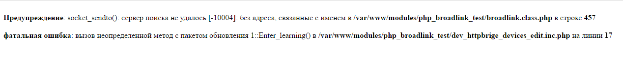

Спасибо за совет, теперь другая ошибка.
Может я MAC не в том формате пишу? может скинете скриншот.
Изображение Connect
Re: Подключение BroadLink без RM-brige и BroadlinkHTTPBrige
Все верно. Перед обучением нужно сохранить устройство....На счет второй ошибки - бродлинк авторизоваться не может...откройте /modules/php_broadlink_test/discover.php. Оттуда и мак в том формате, в котором он там есть, и devtype и IP.

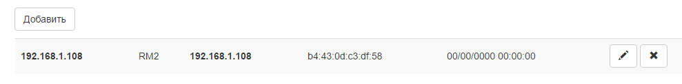

nick7zmail писал(а):Все верно. Перед обучением нужно сохранить устройство....На счет второй ошибки - бродлинк авторизоваться не может...откройте /modules/php_broadlink_test/discover.php. Оттуда и мак в том формате, в котором он там есть, и devtype и IP.
Не знаю, может я что то не понимаю но у меня нечего не получается. Ошибка осталась.
Создал и сохранил.
Создал и сохранил.
Нажал обучить
Нажал обучить
Изображение Connect
Еще раз повторюсь - тип устройства копируйте из devtype в discover.php...а не RM2. В будущем, надеюсь получится просто выпадающую менюшку сделать с автозаполнением всех полей.
