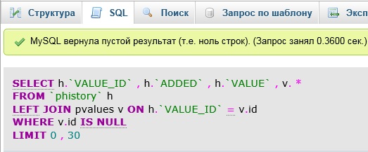

Jilber писал(а): Ср июн 24, 2020 11:23 am Уже думал об этом, но по каким параметрам искать-то ? По пустым ID или VALUE_ID ?
вот поиск в истории (phistory) потеряшек - тех, кому не нашлось соответствия в таблице со значениями (pvalues)
SELECT h.`VALUE_ID` , h.`ADDED` , h.`VALUE` , v . *
FROM `phistory` h
LEFT JOIN pvalues v ON h.`VALUE_ID` = v.id where v.id is null
Jilber
Сообщения: 719
Re: [Модуль] Optimizer (optimizer)
Сообщение Jilber »
Это как-то в самой базе данных искать ? Либо я что-то не так делаю, либо просто ничего не находит.
Сообщения: 2044
Сообщение xor »
Jilber писал(а): Ср июн 24, 2020 11:42 pm Это как-то в самой базе данных искать ? Либо я что-то не так делаю, либо просто ничего не находит.
ну, так вы убедились, что в истории у вас отсутствуют потеряшки. теперь, как мне кажется, можно таблицу pvalues (или properties) проверять на соответствие существующих записей объектам и свойствам.
у меня просто нет таких записей с пустыми классами и объектами(

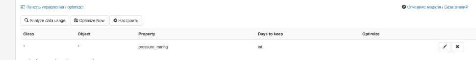

Jilber писал(а): Вт июн 23, 2020 6:20 pm ...
Пытаюсь их добавить в оптимизацию:
как я понимаю, вы выставили тут такое условие - для всех классов и объектов, у которых есть свойство температура - ОСТАВИТЬ ГЛУБИНУ ИСТОРИИ ПО УМОЛЧАНИЮ (inf.) и НЕ ПРИМЕНЯТЬ ОПТИМИЗАЦИЮ (NONE)
Это ничего, кмк, не даёт(

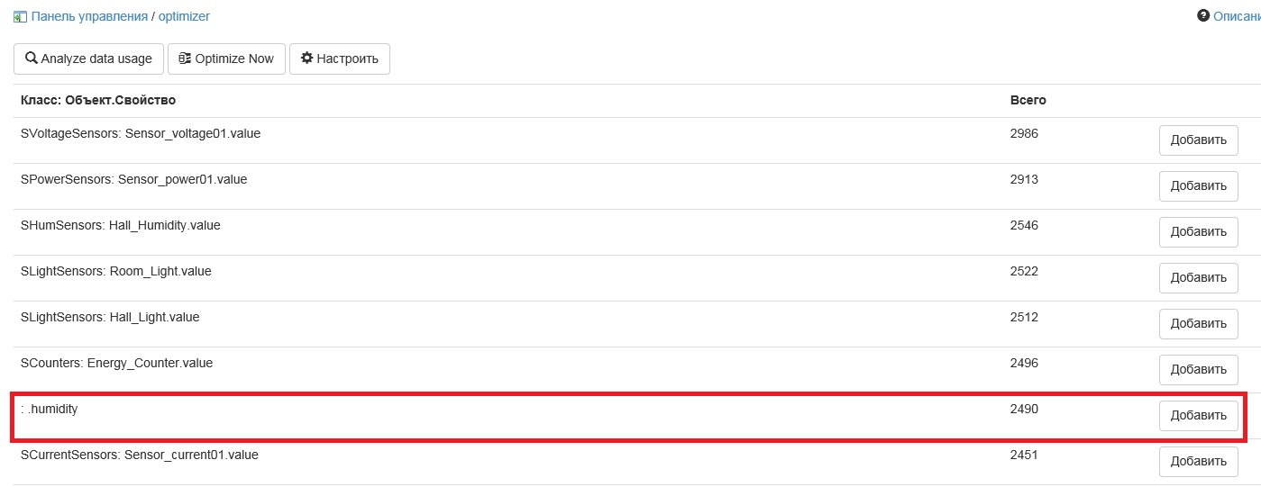

Jilber
Сообщения: 719
Сообщение Jilber »
Нет, я просто добавил вот это свойство в оптимизацию. У других свойств на этом скрине есть объекты и классы, а это "пустое". Если я правильно понимаю, то нормальное свойство выглядит так - "Rooms: Outdoor.Humidity", а это - ": .humidity", т.е. просто отсутствуют названия класса и объекта.
И на тех двух скринах видно, что есть свойство, но нет объекта и класса (поля пустые).
Сообщения: 2044
Сообщение xor »
Jilber писал(а): Чт июн 25, 2020 12:20 am Нет, я просто добавил вот это свойство в оптимизацию. У других свойств на этом скрине есть объекты и классы, а это "пустое". Если я правильно понимаю, то нормальное свойство выглядит так - "Rooms: Outdoor.Humidity", а это - ": .humidity", т.е. просто отсутствуют названия класса и объекта.
я комментировал вот это из вашего поста:
при оставлении пустых полей подразумевается в модуле использование всех классов и объектов. только у вас условие задано - ничего не делать - ни по времени ограничивать, ни агрегировать(
Jilber
Сообщения: 719
Сообщение Jilber »
Я понял, что речь об этом скрине. Я не очищал поля класса и объекта - они изначально были пустые при добавлении этого свойства в оптимизацию. А в условии можно добавить например "max" - это ничего не изменит. Изначально я спрашивал как убрать такие "пустые" свойства (без объекта и класса).
Сообщения: 2044
Сообщение xor »
Jilber писал(а): Чт июн 25, 2020 12:52 am Я понял, что речь об этом скрине. Я не очищал поля класса и объекта - они изначально были пустые при добавлении этого свойства в оптимизацию. А в условии можно добавить например "max" - это ничего не изменит. Изначально я спрашивал как убрать такие "пустые" свойства (без объекта и класса).
сначала надо их найти, если оптимайзер их показывает - то, что по ним есть записи - не очень хорошо. вы знаете, что в истории они есть и соответствуют записям в pvalues. теперь вам надо найти записи в pvalues, которым не найдется связок с существующими записями в таблицах свойств, объектов и классов. я так думаю
