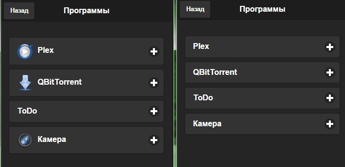

Кстати...после введения веб-сокетов у пунктов меню стали картинки пропадать, если там есть надписи, содержащие свойства объектов, которые обновляются. Есть решение проблемы?
- Смотреть на иконку пункта
- скрин.jpg (40.59 КБ) 13286 просмотров

А как это сделать? У пунктов меню нету поля "Доп. javascript код".mr_kulepetov писал(а):попробуйте через javascript подписаться на обновление свойств.
Прямо в название код пихать?

Тоже подтверждаю обновился сегодня (обновления от 16.11.2015).nick7zmail писал(а):Кстати...после введения веб-сокетов у пунктов меню стали картинки пропадать, если там есть надписи, содержащие свойства объектов, которые обновляются. Есть решение проблемы?
Странно, но картинки в меня появляются, но после того как все прогрузиться они исчезают. ЕЩе у меня цикл Websockets падает причем сразу.
19:55:46 DEBUG [root]: Removing cached file /media/data/public_html/cached/2 (at /media/data/public_html/lib/general.class.php:547)
19:55:46 DEBUG [root]: Removing cached file /media/data/public_html/cached/4 (at /media/data/public_html/lib/general.class.php:547)
19:55:46 DEBUG [root]: Removing cached file /media/data/public_html/cached/5 (at /media/data/public_html/lib/general.class.php:547)
19:55:46 DEBUG [root]: Removing cached file /media/data/public_html/cached/6 (at /media/data/public_html/lib/general.class.php:547)
19:55:46 DEBUG [root]: Removing cached file /media/data/public_html/cached/93 (at /media/data/public_html/lib/general.class.php:547)
19:55:46 DEBUG [root]: Removing cached file /media/data/public_html/cached/9a (at /media/data/public_html/lib/general.class.php:547)
19:55:46 DEBUG [root]: Removing cached file /media/data/public_html/cached/a4 (at /media/data/public_html/lib/general.class.php:547)
19:55:46 DEBUG [root]: Removing cached file /media/data/public_html/cached/c (at /media/data/public_html/lib/general.class.php:547)
19:55:46 DEBUG [root]: Removing cached file /media/data/public_html/cached/d (at /media/data/public_html/lib/general.class.php:547)
19:55:46 DEBUG [root]: Removing cached file /media/data/public_html/cached/urls (at /media/data/public_html/lib/general.class.php:547)
19:55:46 DEBUG [root]: Removing cached file /media/data/public_html/cached/voice (at /media/data/public_html/lib/general.class.php:547)
19:55:52 DEBUG [root]: Starting ./scripts/cycle_snmp.php ... (at /media/data/public_html/lib/general.class.php:547)
19:55:52 DEBUG [root]: Starting ./scripts/cycle_onewire_starred.php ... (at /media/data/public_html/lib/general.class.php:547)
19:55:52 DEBUG [root]: Starting ./scripts/cycle_onewire.php ... (at /media/data/public_html/lib/general.class.php:547)
19:55:52 DEBUG [root]: Starting ./scripts/cycle_states.php ... (at /media/data/public_html/lib/general.class.php:547)
19:55:52 DEBUG [root]: Starting ./scripts/cycle_skype.php ... (at /media/data/public_html/lib/general.class.php:547)
19:55:52 DEBUG [root]: Starting ./scripts/cycle_main.php ... (at /media/data/public_html/lib/general.class.php:547)
19:55:52 DEBUG [root]: Starting ./scripts/cycle_websockets.php ... (at /media/data/public_html/lib/general.class.php:547)
19:55:52 DEBUG [root]: Starting ./scripts/cycle_webvars.php ... (at /media/data/public_html/lib/general.class.php:547)
19:55:53 DEBUG [root]: Starting ./scripts/cycle_narodmon.php ... (at /media/data/public_html/lib/general.class.php:547)
19:55:53 DEBUG [root]: Starting ./scripts/cycle_modbus.php ... (at /media/data/public_html/lib/general.class.php:547)
19:55:53 DEBUG [root]: Starting ./scripts/cycle_mqtt.php ... (at /media/data/public_html/lib/general.class.php:547)
19:55:53 DEBUG [root]: Starting ./scripts/cycle_bluetooth.php ... (at /media/data/public_html/lib/general.class.php:547)
19:55:53 DEBUG [root]: Starting ./scripts/cycle_scheduler.php ... (at /media/data/public_html/lib/general.class.php:547)
19:55:53 DEBUG [root]: Starting ./scripts/cycle_ping.php ... (at /media/data/public_html/lib/general.class.php:547)
19:55:53 DEBUG [root]: Starting ./scripts/cycle_zoneminder.php ... (at /media/data/public_html/lib/general.class.php:547)
19:55:53 DEBUG [root]: Starting ./scripts/cycle_connect.php ... (at /media/data/public_html/lib/general.class.php:547)
19:55:53 DEBUG [root]: Starting ./scripts/cycle_nut.php ... (at /media/data/public_html/lib/general.class.php:547)
19:55:53 DEBUG [root]: Starting ./scripts/cycle_knx.php ... (at /media/data/public_html/lib/general.class.php:547)
19:55:53 DEBUG [root]: Starting ./scripts/cycle_rss.php ... (at /media/data/public_html/lib/general.class.php:547)
19:55:53 DEBUG [root]: Starting ./scripts/cycle_mysensor.php ... (at /media/data/public_html/lib/general.class.php:547)
19:55:53 DEBUG [root]: Starting ./scripts/cycle_watchfolders.php ... (at /media/data/public_html/lib/general.class.php:547)
19:55:53 DEBUG [root]: Starting ./scripts/cycle_zwave.php ... (at /media/data/public_html/lib/general.class.php:547)
19:55:53 DEBUG [root]: Starting ./scripts/cycle_X101_skype.php ... (at /media/data/public_html/lib/general.class.php:547)
19:55:53 DEBUG [root]: Starting ./scripts/cycle_execs.php ... (at /media/data/public_html/lib/general.class.php:547)
19:55:56 DEBUG [root]: Closing thread: /usr/bin/php -q ./scripts/cycle_skype.php --params "a:0:{}">>/media/data/public_html/debmes/log_2015-11-16-cycle_skype.php.txt (at /media/data/public_html/lib/general.class.php:547)
19:55:57 ERROR [root]: http://
Error:
0: <br> (at /media/data/public_html/lib/errors.class.php:48)
19:55:57 DEBUG [root]: Closing thread: /usr/bin/php -q ./scripts/cycle_snmp.php --params "a:0:{}">>/media/data/public_html/debmes/log_2015-11-16-cycle_snmp.php.txt (at /media/data/public_html/lib/general.class.php:547)
19:55:57 DEBUG [root]: Closing thread: /usr/bin/php -q ./scripts/cycle_websockets.php --params "a:0:{}">>/media/data/public_html/debmes/log_2015-11-16-cycle_websockets.php.txt (at /media/data/public_html/lib/general.class.php:547)
19:55:57 DEBUG [root]: Closing thread: /usr/bin/php -q ./scripts/cycle_narodmon.php --params "a:0:{}">>/media/data/public_html/debmes/log_2015-11-16-cycle_narodmon.php.txt (at /media/data/public_html/lib/general.class.php:547)
19:55:57 DEBUG [root]: Closing thread: /usr/bin/php -q ./scripts/cycle_modbus.php --params "a:0:{}">>/media/data/public_html/debmes/log_2015-11-16-cycle_modbus.php.txt (at /media/data/public_html/lib/general.class.php:547)
19:55:57 DEBUG [root]: Closing thread: /usr/bin/php -q ./scripts/cycle_mqtt.php --params "a:0:{}">>/media/data/public_html/debmes/log_2015-11-16-cycle_mqtt.php.txt (at /media/data/public_html/lib/general.class.php:547)
19:55:57 DEBUG [root]: Closing thread: /usr/bin/php -q ./scripts/cycle_bluetooth.php --params "a:0:{}">>/media/data/public_html/debmes/log_2015-11-16-cycle_bluetooth.php.txt (at /media/data/public_html/lib/general.class.php:547)
19:55:57 DEBUG [root]: Closing thread: /usr/bin/php -q ./scripts/cycle_connect.php --params "a:0:{}">>/media/data/public_html/debmes/log_2015-11-16-cycle_connect.php.txt (at /media/data/public_html/lib/general.class.php:547)
19:55:57 DEBUG [root]: Closing thread: /usr/bin/php -q ./scripts/cycle_knx.php --params "a:0:{}">>/media/data/public_html/debmes/log_2015-11-16-cycle_knx.php.txt (at /media/data/public_html/lib/general.class.php:547)
19:55:57 DEBUG [root]: Closing thread: /usr/bin/php -q ./scripts/cycle_zwave.php --params "a:0:{}">>/media/data/public_html/debmes/log_2015-11-16-cycle_zwave.php.txt (at /media/data/public_html/lib/general.class.php:547)
19:55:57 DEBUG [root]: Closing thread: DISPLAY=:101 /usr/bin/php ./scripts/cycle_X101_skype.php --params "a:0:{}" (at /media/data/public_html/lib/general.class.php:547)
19:55:58 DEBUG [root]: Closing thread: /usr/bin/php -q ./scripts/cycle_zoneminder.php --params "a:0:{}">>/media/data/public_html/debmes/log_2015-11-16-cycle_zoneminder.php.txt (at /media/data/public_html/lib/general.class.php:547)
Error:
Error:
0: <br> (at /media/data/public_html/lib/errors.class.php:48) , еще бы выяснить откуда она .
UPD. Как всегда решил обновиться сверху обновлений еще руками. И вуаля сокеты заработали, и картинки из меню не стали пропадать. Вывод надежнее руками обновляться.
Может кто подскажет почему автоматом не все накатывается?

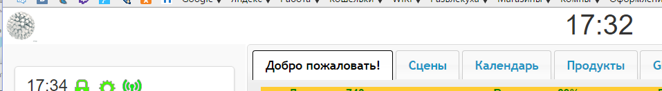

Простите, а на default.html разве вебсокеты не действуют?
Re: Поддержка websockets
Добавте в начале где нибудь:Amarok писал(а):Простите, а на default.html разве вебсокеты не действуют?
[#inc websockets.html#] - Amarok
- Сообщения: 1434
- Зарегистрирован: Пт дек 14, 2012 12:24 pm
- Откуда: Россия, Нижняя Тура
Добавлено.
@version 0.2 (auto-set)

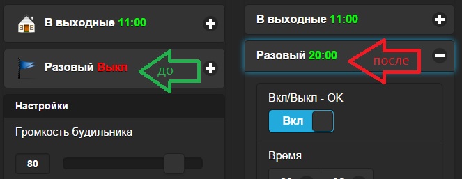

Кстати...заметил, что картинки пропадают не только где указаны свойства какие-либо...но и в любом меню, где указана настройка - загружать в раскрывающуюся область. Вот пример:Открываем меню, ждем около 10 секунд...и получаем примерно такую же картинку, как у меня справа. Не знаю когда точно косяк появился, но скорее всего после введения вебсокетов. Раньше просто не обновлялись пункты, теперь пытаются обновится, даже если свойств нету никаких...причем только с раскрывающимися меню...с обычными вроде все ок.
