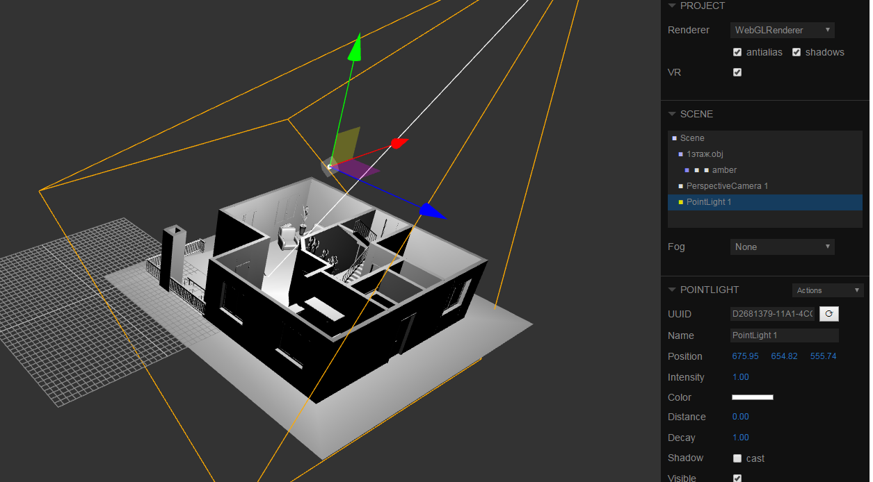

попробовал...
загрузил 1 obj. комп реально не слабый. но страница хрома иногда подвисает секунд на 15)))
причём текстур ни одной. просто чёрная коробка, в которой иногда просвечивается обстановка. это нормально?
добавил 1 камеру. экспортнул. получится файлик под 150 метров. а это нормально?
по поводу пп 2: необходимо каждую лампочку делать отдельно?
ну и пока дальше пп 3 не продвинулся. пугают размеры) явно не для вэб страницы)))
и по поводу пп4: "всё" это что? там же 1 файлик получается, не?
наверное, я всё же что-то не так делаю...
UPD: добавил источник света. в редакторе стало видно весь этаж.
загрузил в МД по инструкции ... и получил квадрат Малевича
может, источник света на сцене нужно как-то "зажигать" отдельно?

у меня редактор отдаёт строго один файл. scene.json
больше ничего.
под спойлером то, что я "наворотил в редакторе"

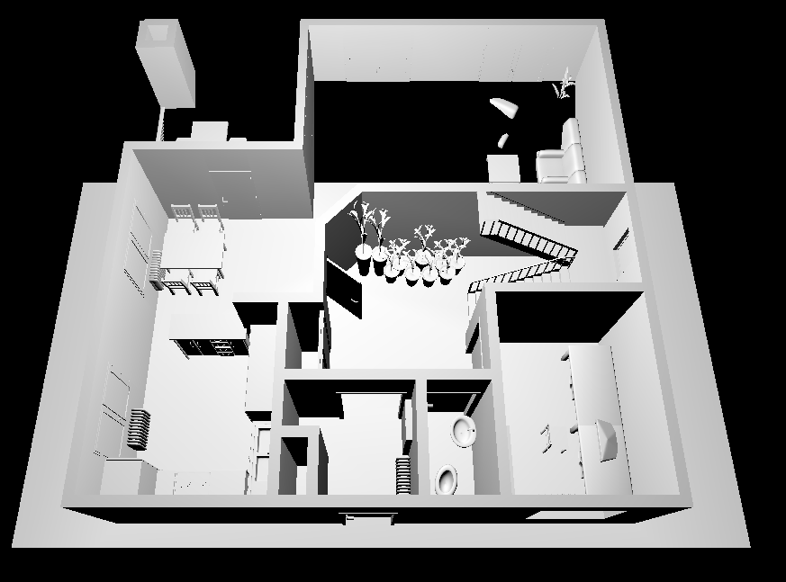

попробовал... квадрат малевича млин(
UPD похоже, у меня косяк с правами. ща разберусь... причём матерится вэб-проводник. сам МД ошибку не кажет =-(
UPD2 права поправил (виндузятник я, постоянно на права наступаю, как чукча на грабли).
с вашей сценой проблем нет, но с моей...
страница редактирования сцены выдаёт 500ю ошибку. сама сцена загружается и отображается. но всё равно чёрно-белая. текстур нет.

AHgpeu писал(а): страница редактирования сцены выдаёт 500ю ошибку. сама сцена загружается и отображается. но всё равно чёрно-белая. текстур нет.
На счет черно-белой - есть такая проблема пока. В Three редакторе у меня не получилось прикрутить mtl скин (а именно там прописываются текстуры)...а в загрузчик отдельно они тоже не прописаны... Ну 3D сцены - пока тестовая фича...так что норм)
