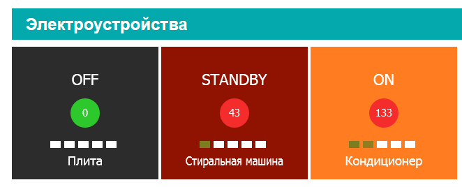

Создал многофункциональные индикаторы устройств. Цвет показывает состояние устройства (включено, выключено, режим готовности (тот, который сосёт энергию из сети и ваши деньги из кошелька). Текущее показание потребляемой мощности и пяти-сегментный индикатор режима работы устройства. Вы задаёте пять уровней потребляемой мощности и сразу видите в каком режиме работает устройство.
