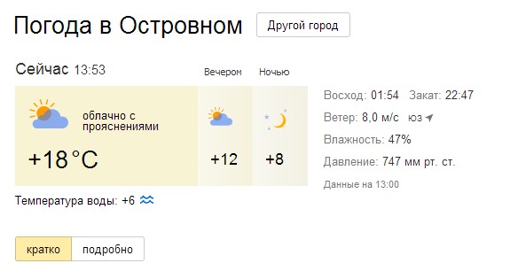

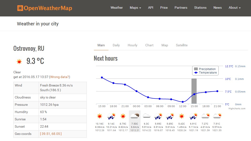

Вроде заработало и не падают циклы, модуль работает и забирает погоду, хотя страну и город не выбрать, вписал руками.
Но вот достоверность погоды оставляет желать лучшего, на уличных датчиках в тени почти +19 градусов, на яндексе смотрю +17, на сайте OpenWeatherMap +8.6.
Расстраивает...
За модуль спасибо!
Re: Модуль - Погода от OpenWeatherMap
Сообщение serghei »
А API ключ свой поставили? А то похоже на нашу погоду в Кишиневе))) наверное поэтому и город не выбирается))
chuk3
Сообщения: 24
Зарегистрирован: Вт мар 15, 2016 4:39 pm
Сообщение chuk3 »
serghei писал(а):А API ключ свой поставили? А то похоже на нашу погоду в Кишиневе))) наверное поэтому и город не выбирается))
Ключик поставил, сравнил погоду на сайте в модуле и на яндексе (картинки прилагаю) , а фактически в тени 19,8.
Сообщение serghei »
Ну уж тут покупаем как есть))) Других вариантов не вижу)

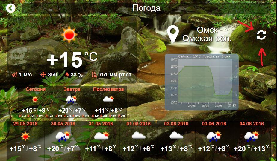

Помогите с созданием кнопки для ручного обновления погоды на Сцене для планшета.
Создал кнопку на Сцене, при нажатии которой должен запустится скрипт ручного обновления погоды Open Weather и страница обновиться. Ссылка на сценарий такая:
http://192.168.1.70/objects/?script=Refresh-OpenWeather.
Сам сценарий:
include_once(DIR_MODULES . 'app_openweather/app_openweather.class.php');
$openweather = new app_openweather();
$openweather->get_weather(gg('ow_city.id'));
Проблема в том, что при обновлении страница переходит на белый экран и назад не возвращается.
Код кнопке на Сцене такой:
<div class="backbutton" onclick="location.href ='/objects/?script=Refresh-OpenWeather';">
    <div data-page="home" class="icon"><i class="fa fa-refresh" aria-hidden="true"></i></div>
</div>
MajorDoMo + Linux Ubuntu 14.04.5 LTS на Безвентиляторном Мини ПК
CONNECT: http://connect.smartliving.ru/profile/852
Пропиши не ссылкой, а в поле - "выполнить при клике" выбери свой сценарий. Не будет улетать на страницу белую.
Otto
Сообщения: 49
Зарегистрирован: Ср мар 30, 2016 9:12 pm
Откуда: Омск
Сообщение Otto »
nick7zmail писал(а):Пропиши не ссылкой, а в поле - "выполнить при клике" выбери свой сценарий. Не будет улетать на страницу белую.
Спасибо! То, что нужно! :)
