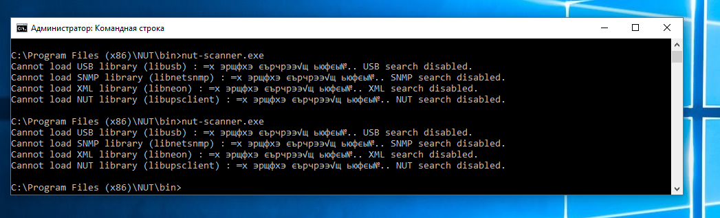

VAD07
Сообщения: 155
Откуда: Киров
Re: Network UPS Tools
Сообщение VAD07 »
Прошу помощи ни как ни могу настроить..... Данные полученные через nut-scaner.exe
